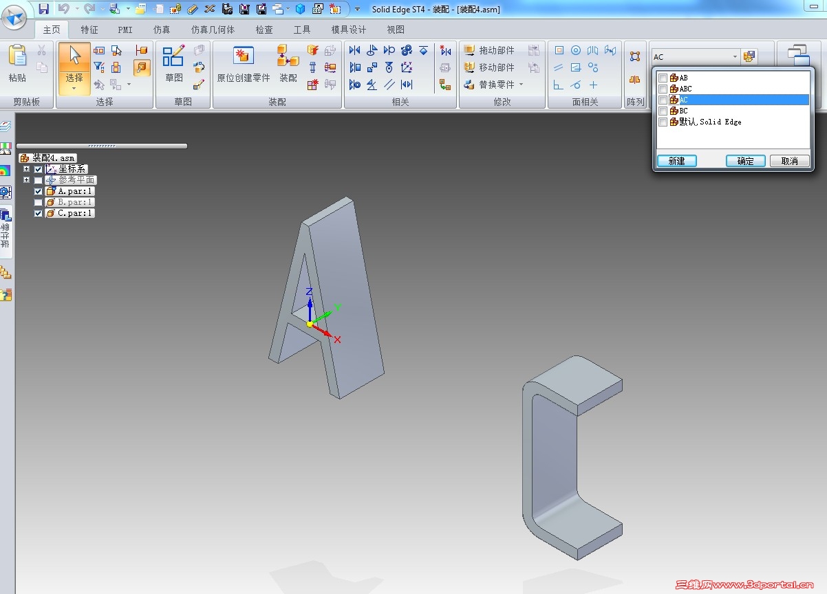

Solid Edge用显示配置控制工程图及明细表
- M9 [6 i' _9 C- O! C
" {. k( c3 e3 s( B) G- l6 ~0 z有朋友问如何在工程图中出指定的显示部分(整个装配中的一小部分)的明细表。其实这个用“显示配置”来做很简单。8 V% |: m8 W# n
9 L* q& z' Y: S- H0 v在三维装配环境中把各种配置保存起来,然后在工程图中直接调用就行了。随变随用。
+ o7 j- ]' u+ C- a; ]1 ]" E# y, d* Z7 X5 w3 R! v$ S$ ?; V
显示配置.jpg : t7 \7 ]8 P3 z, s+ L0 t( @+ Q& ?
7 r& W- T$ E( O( b. |
