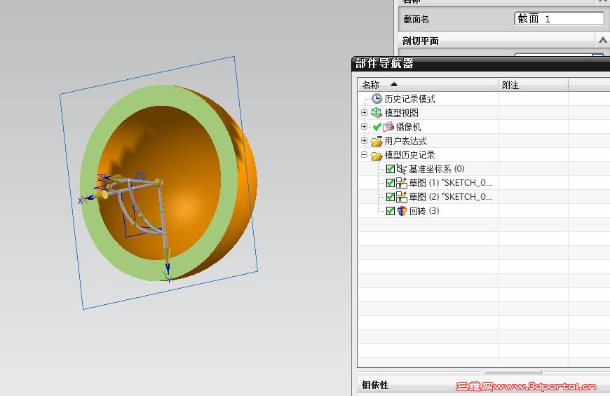

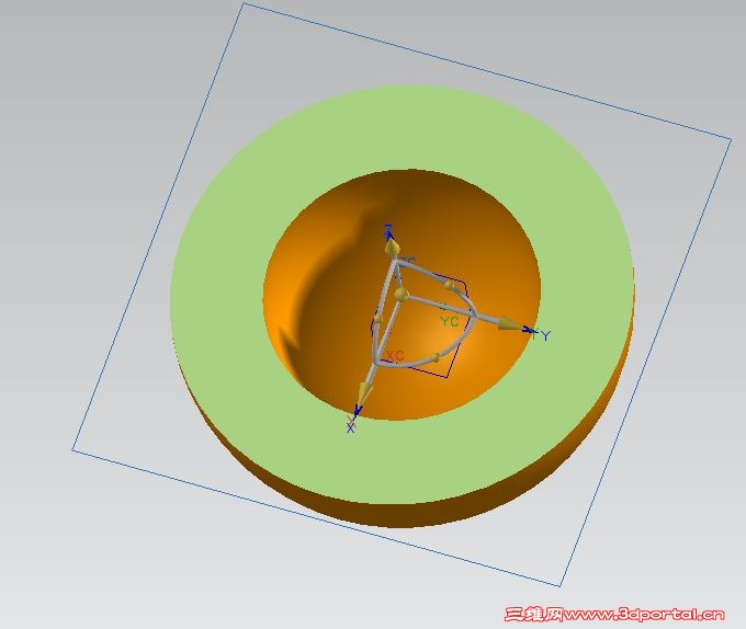

发表于 2012-5-3 07:28:19 | 显示全部楼层 来自: 中国山东济南
方法应该不少,1、做两个同心球相减;2、画两个同心半圆(用线段连起)并绕线段旋转360度。

发表于 2012-5-4 09:58:04 | 显示全部楼层 来自: 中国江苏苏州
用:对所有面抽壳

发表于 2012-5-6 09:43:07 | 显示全部楼层 来自: 中国天津
还可以用自带命令做片体球型,然后使用家后命令进行加厚处理

发表于 2012-5-25 15:51:46 | 显示全部楼层 来自: 中国河北邯郸
以上方法都可以,画两个同心半圆,旋转一下也挺快
