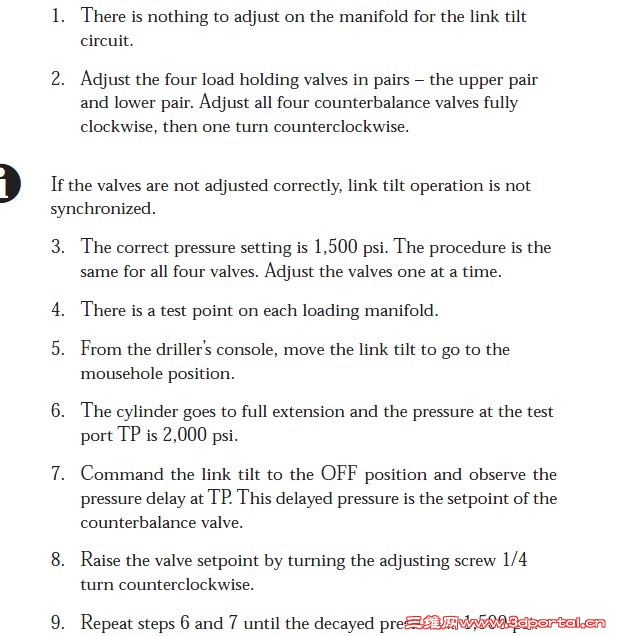

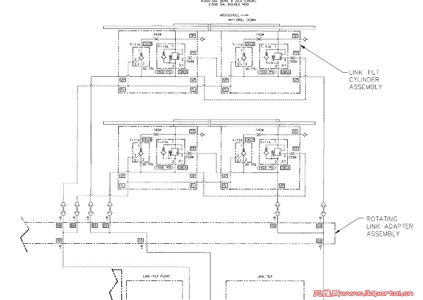

手册上说明液缸阀汇中的溢流阀调节不好会导致液缸动作不同步,事实上也是这种情况,我按照手册说明调到同步了。但是我没看明白是什么原理,溢流阀和同步有什么关系。请高手解答。 未命名.jpg 未命名1.jpg
