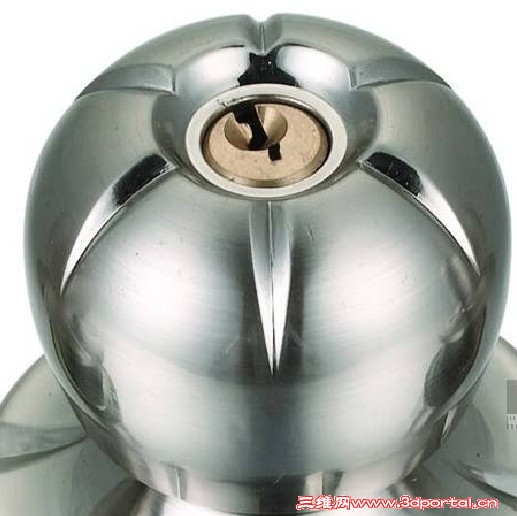

solidworks钣金能不能在曲面上成型,像图片上的压型

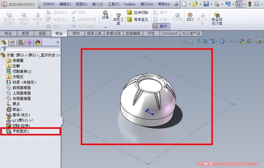

这样的钣金件是可以在SW画出来的 示意.rar (651.12 KB, 下载次数: 101)

 楼主| 发表于 2012-4-30 21:18:19 | 显示全部楼层 来自: 中国广东中山
为什么我打不开这个零件,是不是版本问题,我的是2010版

发表于 2012-4-30 22:24:47 | 显示全部楼层 来自: 中国浙江嘉兴
三楼的也不算是钣金做。只是一个成型特征。这种零件也用不着一定要用钣金零件建模。

发表于 2012-5-1 10:16:25 | 显示全部楼层 来自: 中国山东烟台
一楼朋友的工件严格的说不能叫钣金件,应该叫拉深件。sw钣金模块中画这样工件必须借助于成型工具,这是SW的无奈选择,成型工具可以理解为模具中的凸模,只要能够做出成型工具在SW钣金模块中几乎所有的冲压件(不只是钣金件)都可以画出来。

真的展开了吗??????看看你画的图,我已经使用钣金展开模式了……

发表于 2012-5-1 14:54:16 | 显示全部楼层 来自: 中国上海
, O* ^# }1 F# Q$ p% f/ Swwwzzzvvv 发表于 2012-5-1 10:29 http://www.3dportal.cn/discuz/images/common/back.gif
0 R% e4 R6 o+ ^- {, a0 E# H. F/ o
你这个展开不展开是一个形状,那也算钣金件?1 R. r) D  u1 m
这个只能用成型工具拉伸吧?实际生产,应该也只能用冲压成型吧?

发表于 2012-5-2 09:15:52 | 显示全部楼层 来自: 中国上海
这也不能算钣金件,本来就是压凹出来的。或者用模子的。楼主定义错误。钣金的话,这玩意怎么折弯呢
发表于 2012-5-2 09:50:34 | 显示全部楼层 来自: 中国广东韶关
14# Spzorro 钣金件:材料厚度不超过6MM,不一定是要折弯,,冲压成型也在钣金范围。

发表于 2012-5-2 23:39:49 | 显示全部楼层 来自: 中国北京
一楼朋友的工件严格的说不能叫钣金件,应该叫拉深件。sw钣金模块中画这样工件必须借助于成型工具,这是SW的无奈选择,成型工具可以理解为模具中的凸模,只要能够做出成型工具在SW钣金模块中几乎所有的冲压件(不只是 ...
8 [" ?' H; ?, L3 q4 Y0 Ytxz1314 发表于 2012-5-1 10:16 http://www.3dportal.cn/discuz/images/common/back.gif
2 y5 O- h2 w) q6 w7 t% g严重同意!这样的工件确实不能算是钣金件了,应该是拉伸件,冲压都冲压不出来吧?
发表于 2012-5-3 11:17:24 | 显示全部楼层 来自: 中国上海
拉深件?那没事还纠结用钣金做,
发表于 2012-5-4 10:15:10 | 显示全部楼层 来自: 中国江苏苏州
