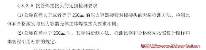

新容规对接管焊接接头的无损检测是如何要求的?
发表于 2012-5-3 09:19:46 | 显示全部楼层 来自: 中国江苏泰州
zzpxp + 5 应助
