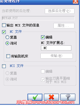

请问下各位高人,怎么选择后处理啊?默认的不能点击

把后处理文件夹中的这个文件“MPFAN.PST”改成其它名字,就可以选择了。

实在不会就把MPFAN.PST给删除了。

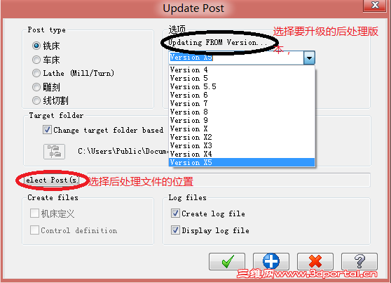

发表于 2012-5-1 09:58:36 | 显示全部楼层 来自: 中国江苏苏州
实在不会就把MPFAN.PST给删除了。/ u9 D) D' a& \- N  x
路过不买 发表于 2012-4-29 22:18 http://www.3dportal.cn/discuz/images/common/back.gif
+ J% G) ~+ P/ L3 @- e9 j1 G& b4 ~* e' w
老大,你这样不行啊!好歹做个说明啊!6 i; n( @7 t( s. X
1 U) U) Y3 K& N/ a菜单---选择运行应用程序----然后选择UpdatePOST.dll
  V8 @' q( w1 ]9 f, m8 f8 `' p* u$ T3 `; K6 g
见图

发表于 2012-5-1 17:08:24 | 显示全部楼层 来自: 中国四川成都
个人认为没有必要改,机床和后处理联系好了,选机床就可以了啊,相对以前的9版本是要麻烦一点点,各有各的好处
