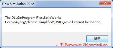

SW2012从SP0升级到SP3,提示加载不了flowsimulation,有人知道怎么回事吗?

這是Sp1的Bug
, W3 J6 N/ Z# |; C( s$ n1 n' [5 S" J建議直接安裝SP2 or SP3,5 }  }# D3 N2 N2 J
安裝之前先把所有的SW移除,安裝目錄下的相關資料夾也一併刪除。
