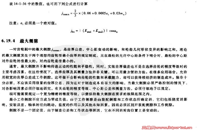

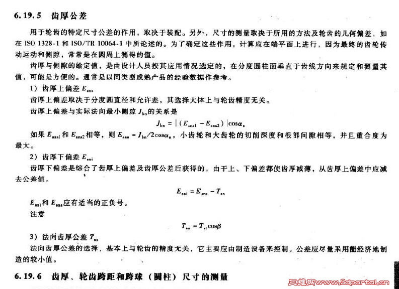

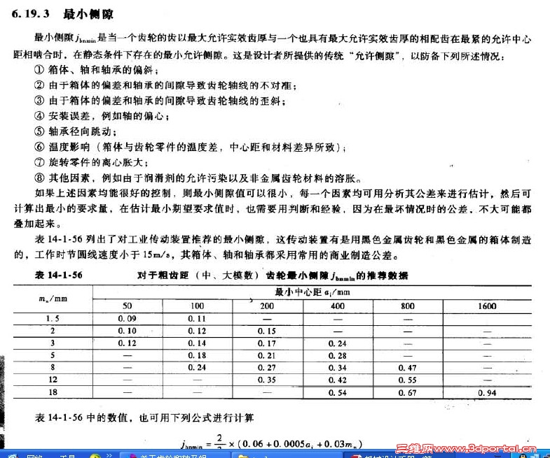

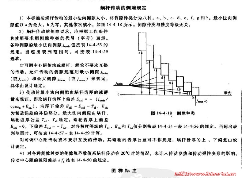

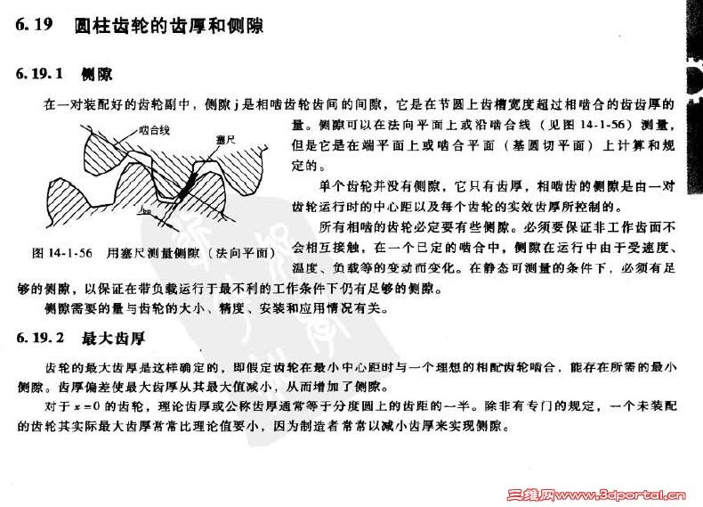

请问上面的大侠,所传图片书名是?急需补充一下,谢稿
点评
只要是介绍齿轮、蜗杆蜗轮等传动的手册上都有。  发表于 2012-8-22 08:53
