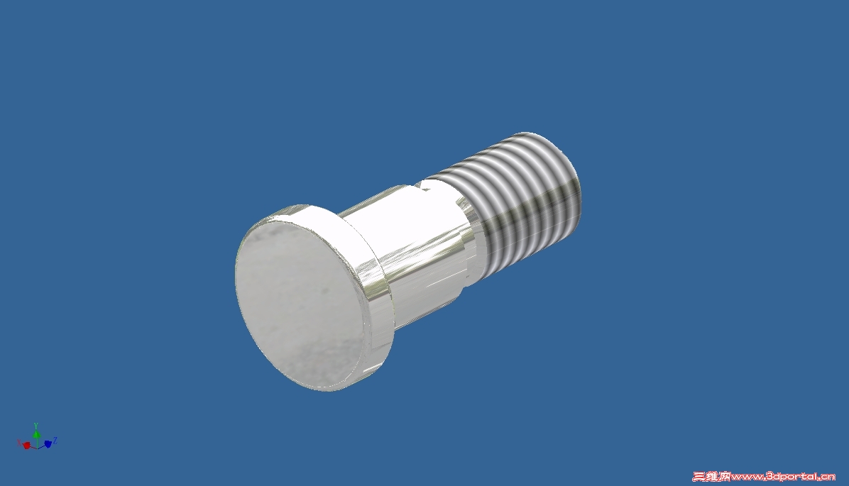

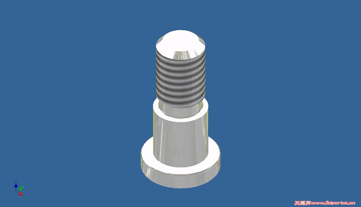

这个是轴位螺钉吗?它符合哪个标准?
7 t  `* L: e( `2 P4 _$ w+ g M8螺钉1.jpg

自己画的还是看别人的啊,可能是用作定位连接的,或者是铰制孔用的螺栓,但是没法子拧,

 楼主| 发表于 2012-4-27 15:22:00 | 显示全部楼层 来自: 中国河南新乡
一个零件上的,想求其标准出处,所以画了个图上传请大家伙看看,给些意见。

话说,你这个螺钉怎么拧紧?

这是剪切螺钉。它是用光杆部分与工件的铰制孔做定位用,主要承受剪切力。而一般连接螺钉是承受轴向拉力为主。

6 m, G+ x: ]6 j& T; Y: t这个零件叫销轴,头部的螺纹是拧螺母后防止轴向窜动定位用的。例如一些过轮、张紧轮就是用这种销轴支承固定的。
