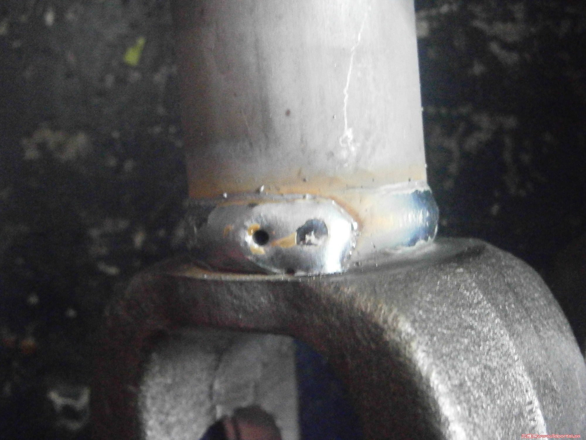

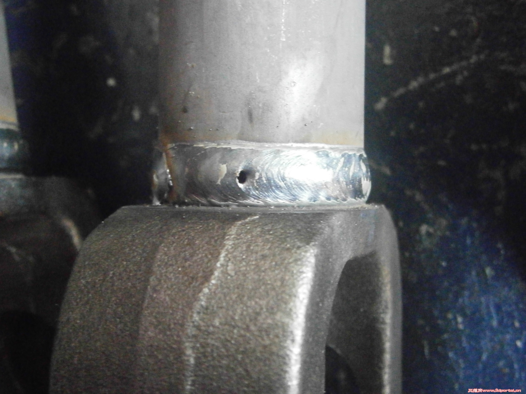

一些产品焊接过程中出现气孔?
, f" t/ {  E, \3 ]2 M, }) h以下为气孔的图片?
0 X1 X6 w/ u3 B) |) ]9 f2 e+ x有哪位大侠能够帮忙指导以下!
2 R" n& J* v) U* V帮忙分析以下原因
; Y  i% q: h% |& h- s! Y& F小弟对焊接不是很懂啊
  g8 z3 L5 \6 I; R/ Y- H8 `产品用二氧化碳保护焊焊接的,自动焊。

可能有以下几种原因吧:8 K+ Z( J- ^2 F' R- S
母材本身不干净、二氧化碳焊丝有锈潮湿、焊丝选择不正确、CO2气体保护不周密或气体流量过大、外界环境如风速等影响且无遮挡、焊接速度快,冷却速度较快、火花飞溅粘在喷嘴造成气体乱流、保护气体不良有水分:

发表于 2012-4-28 10:19:11 | 显示全部楼层 来自: 中国上海
焊接坡口处有油污(机加工后没清洁等)、焊丝用林肯的吧、气体保护不好加个挡风罩,流量15。

发表于 2012-4-28 13:54:01 | 显示全部楼层 来自: 中国湖北十堰
把表面清理干净外要严格控制二氧化碳气流流速控制

发表于 2012-4-28 17:01:04 | 显示全部楼层 来自: 中国山东济南
根据实际情况,主要原因从保护气体上找。

发表于 2012-5-1 08:35:34 | 显示全部楼层 来自: 中国辽宁大连
气体保护焊接过程中,惰性气体的流速过快导致没有硬化的焊材内部气压过大导致;另外,惰性气体中的含水量过大也会导致问题发生;

发表于 2012-5-5 10:06:33 | 显示全部楼层 来自: 中国山东淄博
首选对你选择的焊丝在进行确认下,看焊丝是否出现问题,再就是看看CO2气体气流是否达到要求,再就是对焊接接头必须清理干净,像我们CO2气体保护焊一般焊接速度都超过达到5m/min。

发表于 2012-5-9 08:36:13 | 显示全部楼层 来自: 中国江苏苏州
我认为是焊件清理不到位和保护不良造成的

 楼主| 发表于 2012-5-16 12:25:09 | 显示全部楼层 来自: 中国江苏南京
13# liaozuqing 6 @3 a) q: ]0 I$ L* T
含硫过大会引起这样的气孔吗?" ~$ i3 |) K4 r$ u, ^& }
还有冷却过大?! }% L8 r2 G$ `$ q6 a& Q0 ?
我们是焊完之后空冷却不存在冷却大不大的问题?

发表于 2012-7-18 14:53:55 | 显示全部楼层 来自: 中国江苏苏州
个人感觉是送丝机构出现的问题,送死不匀导致出现气孔
发表于 2012-8-11 15:09:52 | 显示全部楼层 来自: 中国河南郑州
CO2电弧焊时,由于熔池表面没有熔渣盖覆,CO2气流又有较强的冷却作用,因而熔池金属凝固比较快,但其中气体来不及逸出时,就容易在焊缝中产生气孔。 + r8 q! \' h# I" R1 o2 Q1 F
  R1 v0 _0 D! j* C5 s可能产生的气孔主要有3种:一氧化碳气孔、氢气孔和氮气孔。1 \" V. c! g! o
- d  Y, m; O  T; N! j& o6 A3 K
1、一氧化碳气孔
/ \0 M( P- n  F+ Z; [$ _! `8 l# e  h+ v$ K" ?' g9 p" u
产生CO气孔的原因,主要是熔池中的FeO和C发生如下的还原反应:
# y0 }+ c% e! q, ^: R9 @- a1 p
' S) C6 C! Z# _                      FeO+C==Fe+CO
9 t7 R1 U# Z" Z4 ^( m
% Z4 c5 g) R6 I- r6 D- K该反应在熔池处于结晶温度时,进行得比较剧烈,由于这时熔池已开始凝固,CO气体不易逸出,于是在焊缝中形成CO气孔。
: B1 i- j7 o( z  l# K' D
9 D. e' D. G/ f. A7 \! e6 q如果焊丝中含有足够的脱氧元素Si和Mn,以及限制焊丝中的含碳量,就可以抑制上述的还原反应,有效地防止CO气孔的产生。所以CO2电弧焊中,只要焊丝选择适当,产生CO气孔的可能性是很小的。
6 i4 y5 i& J1 g$ m+ I4 @- Q
6 }6 B/ e. g0 T* @8 z% v2、氢气孔
$ S# I3 G$ R6 z% U4 G
. Z7 y% \1 q) F* @  o2 c如果熔池在高温时溶入了大量氢气,在结晶过程中又不能充分排出,则留在焊缝金属中形成气孔。) n* M- k9 s% \' ]  z3 ]
5 d  d) v" e2 {+ D电弧区的氢主要来自焊丝、工件表面的油污及铁锈,以及CO2气体中所含的水分。油污为碳氢化合物,铁锈中含有结晶水,它们在电弧高温下都能分解出氢气。减少熔池中氢的溶解量,不仅可防止氢气孔,而且可提高焊缝金属的塑性。所以,一方面焊前要适当清除工件和焊丝表面的油污及铁锈,另一方面应尽可能使用含水分低的CO2气体。CO2气体中的水分常常是引起氢气孔的主要原因。
) ^6 X( u9 M$ }5 ]' }: S' l1 d) m: J
另外,氢是以离子形态溶解于熔池的。直流反极性时,熔池为负极,它发射大量电子,使熔池表面的氢离子又复合为原子,因而减少了进入熔池的氢离子的数量。所以直流反极性时,焊缝中含氢量为正极性时的1/3~1/5,产生氢气孔的倾向也比正极性时小。8 Q; |% s) \( R. Y1 b4 E( C
9 ~; j" I, _8 o/ g3 \7 S- X
3、氮气孔' K3 b" O- r% o6 ]3 n" [
  `9 F+ d7 i/ X; [# `氮气的来源:一是空气侵入焊接区;二是CO2气体不纯。试验表明:在短路过渡时CO2气体中加入φ(N2)=3%的氮气,射流过渡时CO2气体中加入φ(N2)=4%的氮气,仍不会产生氮气孔。而正常气体中含氮气很少,φ(N2)≤1%。由上述可推断,由于CO2气体不纯引起氮气孔的可能性不大,焊缝中产生氮气孔的主要原因是保护气层遭到破坏,大量空气侵入焊接区所致。+ T3 [" o' f, ^4 F
. P2 L) ^. A& E
; I* a5 h3 h* d6 r" L8 \; D# b
6 D( ^- ]- z: p, H6 c造成保护气层失效的因素有:过小的CO2气体流量;喷嘴被飞溅物部分堵塞;喷嘴与工件的距离过大,以及焊接场地有侧向风等。9 {6 t( @% m# }9 g9 _# \
4 U* d1 \6 @2 G( t
因此,适当增加CO2保护气体流量,保证气路畅通和气层的稳定、可靠,是防止焊缝中氮气孔的关键。
: I. }% g; P" c0 X( j" e% f* w" m# r* p' u' \
另外,工艺因素对气孔的产生也有影响。电弧电压越高,空气侵入的可能性越大,就越可能产生气孔。焊接速度主要影响熔池的结晶速度。焊接速度慢,熔池结晶也慢,气体容易逸出;焊接速度快,熔池结晶快,则气体不易排出,易产生气孔。+ K' j& Z$ L! ^# Q6 _, w: m5 Z

发表于 2012-8-13 08:39:28 | 显示全部楼层 来自: 中国山东青岛
从图中判断,应为焊接未留出气孔,焊接时内部气体受热而造成出气气孔!!在适当位置增加出气孔

发表于 2012-9-7 08:48:03 | 显示全部楼层 来自: 中国江苏苏州
请按照以下顺序进行分析:& n+ i6 h. Y; r
1.焊接材料储存、管理、领用进行分析。如果使用136焊接方法,焊丝是密封包装的,焊丝领用后,需要控制使用时间,防止焊丝受潮、生锈等。对于135焊接,虽然不是密封包装,但焊丝领用后,也应关注焊丝领出时间,同样是为了防止焊丝受潮、生锈等因素;
8 i5 M7 k& |6 l. O, z2.CO2 气体,CO2 气体纯度应该满足GB/T 6052-1993 规范 CO2≥99.0% CO2 气体不纯,或者含税量过高,也会影响焊接,尤其是使用瓶装气体。(我曾经发现瓶装气体,能放水出来)
# `0 C! d: Y! c. J6 k0 o3.是否使用气体流量计,这也是关键因素,气体流量不对,是影响焊接质量的。
, H8 p; p  |) ?5 e) D* x4.母材表面清洁:是否含有锈迹、油污,这是导致气孔产生的原因之一;7 X8 _) A5 w* r- u$ P
5.焊接参数:电压过高,也是影响焊接产生气孔的原因之一
2 t/ ~$ T0 K1 g7 B& e9 {
* H& m* F, y2 |( {对着以上,逐一排查,便可以找出产生焊接缺陷的原因

发表于 2012-9-7 10:13:44 | 显示全部楼层 来自: 印度
根据楼主的焊接特点,我觉得主要在以下三点找原因:9 I8 g6 h7 N% x0 H
1 焊接母材清洁干净  V8 ^0 ^& O: b+ X9 M: t8 v& @
2 检查焊接保护气体是否纯度不够(含水)
$ `1 A" M0 t2 _" w3 焊接周围一般会开工业大功率风扇,可以考虑做遮挡板试试
