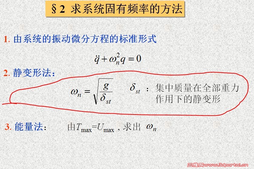

简支梁固有频率计算公式是什么?请各位给予指点!

《振动力学》上计算公式是:fn=(i*pi/l)^2*sqrt(EI/m)    (m为梁的单位长度质量)

再问下高先生您给出的公式与附件中静变形法的公式有什么不同?谢谢!

二楼公式是计算简支梁的固有频率的,而楼主举出的是计算一个系统的固有频率的,二者的条件不同,计算方法也不同。
