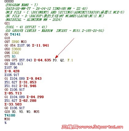

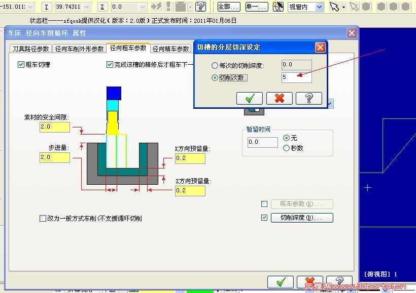

' f9 N  I% a2 F  ]& ZX5 的数控车 径向车削循环 出来的后处理是不是有问题% q% D  z1 ^1 M. m8 l% J' S+ N/ j9 G' C
大家看看 我明明是分5次车削 可是 后处理 却不是
. {$ Q9 f5 O1 W+ v% D) S& q请大侠指教

每次切削深度0,走5次还是0,个人理解,不对请见谅

图形规整的话 这种方法倒是可行的 捎带复杂的话  建议还是用排刀比较把握  个人见解
发表于 2012-5-2 18:55:06 | 显示全部楼层 来自: 中国山东青岛
因为你所用 的基本上是广数和FANUC通用的但是不一定所有的版本都能加工 小心 咔嚓哦
