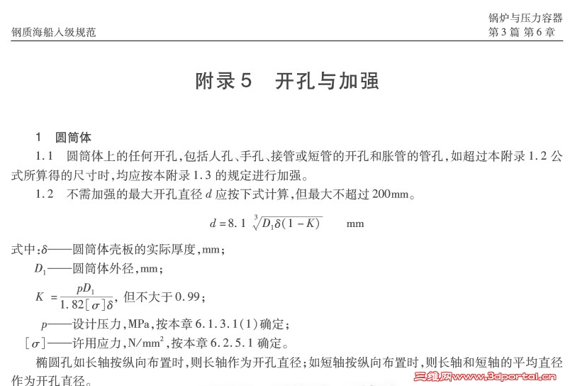

[已解决] 压力容器壳体开孔时,可不别行补强的原因和条件有哪些?

/ l& S9 L+ Y1 w0 Z9 b: a9 O* u压力容器壳体开孔时,可不别行补强的原因和条件有哪些?

原因:(1)容器在设计制造中,由于各种原因,壳体的厚度往往超过实际强度的需要,厚度增加则薄膜应力减少,并相应地使最大应力降低。这种情况实际上容器已被整体加强,而不必另行补强。
( G8 f) W3 f% S, e(2)容器开孔一般总有接管相通,其接管壁厚也多余需要,多余的金属已起补强作用,故一定的开孔,可不必另行补强。
) \3 I5 P9 }4 h8 j/ ?/ @8 Q8 f* A0 V
8 O& D- e' h/ `" {受压容器的应力集中系数允许在3.0以下,根据应力集中系数经验公式K=2.5(d/a) (D/S)0.5,可知,在一定的容器直径D和壁厚S之下,一定范围的孔径K≤3.0。

不是很懂得原因,个人觉得嘛开孔不做加强的原因,孔太小了,不足以对整个设备造成什么影响,每个行业的人理解不一样吧,直接上图
