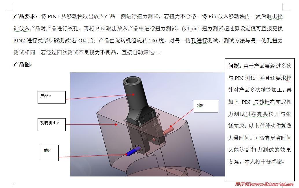

请各位大侠帮帮忙,现有一摆臂与pin放置运动精密扭力测试(扭力测试要求相当精密),现方案采用直线式重复往返运动方式,由于运动工序较多,工作效率低,稳定性差、加之个人感觉此机构不太完美存在一定隐患,但又不知问题出在哪儿。希望论坛上同行能给一些深度的提示或相应帮助与建议,如有合理的建议也可以推翻现有方案;攻破工作效率低、稳定性差等技术难关。谢谢!(具体工作原理及产品要求概述已由文本方式随附件上传) " r+ H9 z* ]2 ^; q& P: Y) |

是要检测PIN 与产品孔的摩擦力矩吗?5 ^3 _6 J) v' t
产品孔的表面光洁度和直径精度等级要求有多高?PIN 的精度和表面光洁度有多高?
4 x/ U4 I3 S) p: H/ _' B锉针铰孔的目的是扩孔还是改变表面光洁度?* x2 E7 V/ o( L

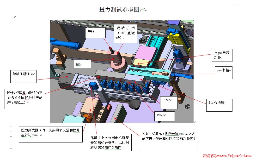

, g7 o4 V6 o) r* `我是这样考虑的:
1 `5 u4 F: z* }+ t# g产品的孔精度(包括表面光洁度和直径的精度)与标准销的配合关系非常重要,也是检测的最终目的,通过扭力测试的数据来检验孔的精度,如果我的理解没有错的话,那么问题可以从提高效率的角度来解决。
$ I2 y' J3 |2 v本图中使用的是直线进给,轮流使用锉针修孔,轮流使用销来适配。
  L: W! }0 Y/ c5 @5 L( {5 K* r" q: y- z: x' Q; ?! ^
实际上分解为以下工步:将工件夹持,由销1检测,检测后进入下一工位,由锉针1加工后,销1复检,合格后到下一工位由销2检测,由锉针2加工,销2复检后继续进入下一工位由销3检测,由锉针3加工,销3复检后继续进入下一工位由销4检测,由锉针4加工,销4复检,合格的掉头,不合格的排除筛选。+ j, Y+ J5 x0 A' L
. E$ e& G& u( p- {由于目前设备是单工位单系统进给,所以往复的时间消耗是明显的,但不代表这样的设计是不合理的,如果拆分成流水线进行单工位的工作,首先遇到的问题就是设备的成本问题。这个成本涉及到多次进给系统的精确度保证问题和锉针、销的一致性,我不觉得会有很好很合理的方法。
0 m; K' l( p! Q3 ]3 B  \! ^* s0 i, Y5 T, q  E0 I, D0 @% G' j
考虑到产品检测目的我还不是非常明确,所以只按自己的理解进行了动作分解,自动机本身的设计是没有问题的,而且并没有多余的步骤。
+ k( Z  B0 O. \9 h5 Q- b) @如果真的是效率要求提高很多的话,建议详细排出工步,再根据工步时间进行效率的调整,把每道工步的时间尽量设定为一致,比如现在的效率是60秒,12个工步。那么在自动线上每个工位都设定为5秒,流水下来就可以确定每个零件在每个工位上的时间都是5秒,单件的零件完成仍然是60秒,但可以同时有12个零件在12个工位上。那样的话,效率即可提高,但设备的成本和工具的成本就会增加很多。

" m; w3 Z- d! x" \! Z' Q1.        PIN与产品孔之间是测摩擦力,其配合采用过渡配合——滑合;- _/ }5 Z8 U  V0 U- T" A; Y# T
2.        产品是采用防磨损的塑胶原料而注塑成形,而销采用高精度定位销光洁度约0.4Ra  g& I- y8 L/ X  H
3.        锉针是用来扩大塑胶产品孔的直径。由于产品孔是用钻头加工后再用绞刀绞而成。会有塑性变形。所以用锉针精修,合产品孔一致。5 I# D% t8 T% L
4.        我之所以用这么多根锉针原因是产品孔的直径是没有固定的,有一定的误差,再者一般购买的Pin也有一定的公差。两者之间没有一个固定值,而最终取得的力矩又相当精密。目前暂定:1gfcm,再加之本产品不能一次性检测到二个孔只能将Pin先测产品一边后,取得设定值后,再测另一边。最终使二边的力矩相同,才判别可否是良品或者NG。因以上诸多原因给本设备造来一个难以突破瓶劲。现在机构、理伦评估在功能上能达到,但是效率相低,基乎失去本设备存在的意义。. [/ y) u( L7 H8 r4 f0 ]; H% a
5.        目前用手工完成此工艺的步骤我在此处讲解下,或许有助于大家更准确的了解与帮助到我。
; `6 _7 \3 g$ @(1)        取出钻好孔的产品,然后再将PIN插入产品孔的一侧,采用杠杆垂吊方式,然后再给产品施加一个力,产品绕着PIN转动,根据转动的圈数确定扭力,比如转5圈为标准扭力,如果没有达到这个数据,则需要用锉针再加工产品孔。另一侧也是按这种方式的。最终二边孔达到5圈为合格7 s4 k8 \! p3 K$ Y' R5 u
(2)        合格后,进行对装配好的产品老化。然后再取出用扭力表测试。
9 e' b" v' ]7 b: z, q(3)        目前还有一个原因,因为天气原因,或者产品孔在钻孔时不同心或变形。不良品相当高,并且经过老化后,部分产品也是不良的。
" ]& N& C- i* s希望我的补充提供的资料能更明确的助大家理解。而帮助到我。谢谢各位好心的同行!

看了楼上的回复,想了很久。1 B1 {, P' U7 w: J& x4 x
解决的办法似乎走到了死胡同。* V6 Y) w! L& Z
问题如下:
$ y, j% X0 w6 k. [/ g1、两边销孔与销的配合关系,我现在明确了,也就是两侧的要求高度一致,但这里存在一个问题,那就是配组问题,不知道楼主有没有见过轴承的配组,轴承因为加工内外圈和球存在有偏差,一般高精度的大致是2微米,因为加工时存在这样的问题,所以为了提高成品率,轴承厂采用了至少两组公差来进行配组,也就是不追求所有零件的完全一致性,而是取上下两组偏差,配用两组偏差进行组装,最后可以达到的精度也可以做到2微米以下的要求;6 i& {' S: U8 k# g8 r1 d! J
2、建议在目前的配合位置改为金属套镶件,因为金属套镶件可以大批量加工,其内径的精度最高可以达到1微米(微孔液压砂磨),表面光洁度0.4是不成问题的,而且刚度相对目前的塑料来说会稍微好一些,当然因为你现在产品的结构,塑料的收缩会有很大的影响,所以,建议改材料为铸铝或类似的刚性材料可能会比较好一些,关于本项建议,建议先做机加工的铝件来模拟一下效果,因为不明确你对旋转耐磨的要求,所以铝材的选择不做推荐。由于注塑零件的注射方向和冷却方向对零件的影响还是很大的,所以,金属制件时效后的稳定性比塑料还是要强很多的,铸铝应该是个比较适合的替代品;如果考虑自润滑的性能要求,石墨球铁和一些双合金轴套类合金也是可以选择的,这个要看成本控制了;
9 f* Z7 L" u1 {! F: o4 K0 q, l3、关于你的测试,原则上是有问题的,因为两侧的不同心和变形是一定存在的,所以,哪怕两边分别达到了你的要求,在实际使用中仍然是存在问题的,所以,测试应当是两边一起做,而不是分开做。分开做的好处是单侧孔的精度一定是合格的,但两边做时会有不合格的现象;而两边做的缺陷是,总体合格了,单边测试有可能会偏松,这里其实又回到了配组的问题,偏松一圈,两边合起来测试可能就是合格的,两边分开测都合格,合并起来测可能又会偏紧,这个需要根据你的要求来取舍。% f+ h9 f( l( C9 M/ F9 j5 s7 u
