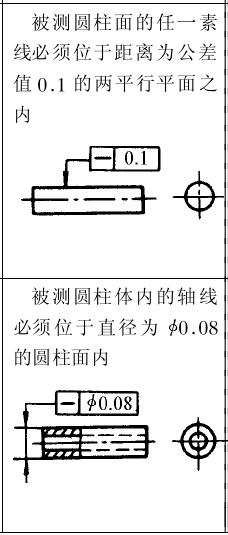

1 X- z7 m8 V' X) E; x如果要求一个圆柱体是直的怎么加公差呀?公差多大怎么确定?图标又是嘛呢?帮帮呀!
发表于 2012-4-25 18:12:51 | 显示全部楼层 来自: 中国山西太原
国标是这样规定的:
发表于 2012-4-25 18:50:24 | 显示全部楼层 来自: 中国吉林长春
楼上说的没错,就是这样的
发表于 2012-4-25 18:56:50 | 显示全部楼层 来自: 中国广东东莞
公差值的大小与精度等级、尺寸大小有关。并与一定的加工方法相对应,具体可查阅公差标准。

' A7 E! F# G9 o+ X$ d6 U$ w0 \查询哪个标准呀?有没有标准号呀?
发表于 2012-4-26 11:21:39 | 显示全部楼层 来自: 中国山西太原
可查形位公差数值及应用(GB/T 1184-1996)中的直线度,可根椐主参数(直径、长度)和公差等级(按使用要求定)查出公差值。

标圆度能解决问题吗?圆柱度或径向全跳动还差不多。

+ \, Y5 W+ w; M8 o- J: h( N* D! k* D觉得径向全跳动比较好,检测也方便

嗯,椭圆度、跳动、圆柱度很重要。精度等级要看实际需要。
