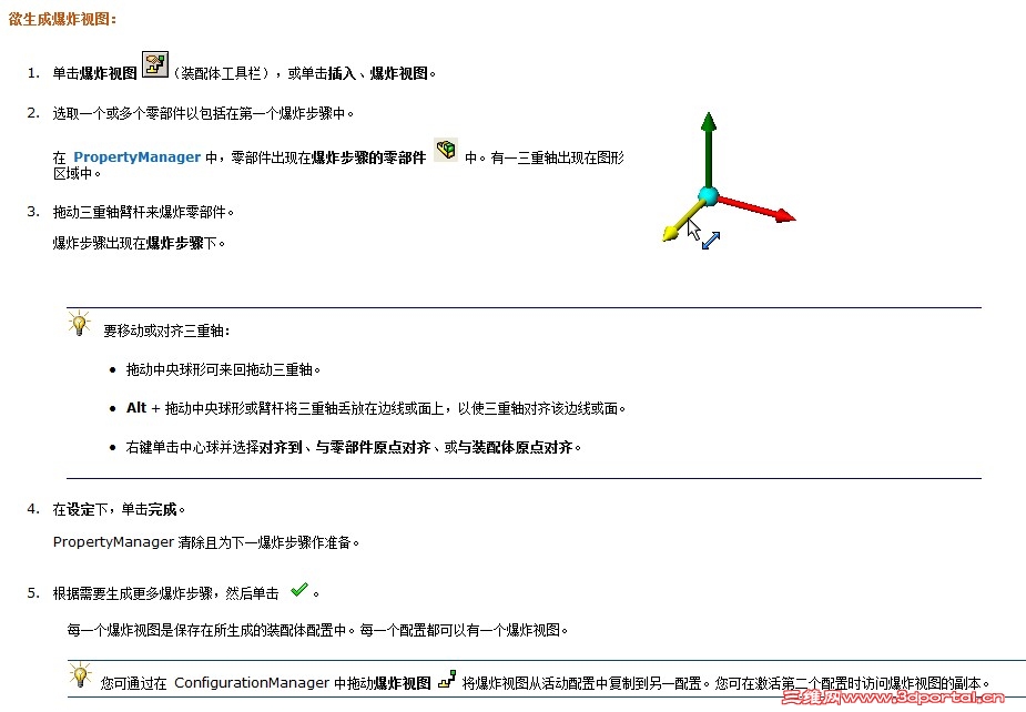

[求助] solidworks2011的爆炸视图怎么弄?

如下图所示:其实完全可以从SW自带的帮助中获得答案!
