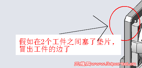

工装中的边上冒出的垫片如何去掉?
. c' f. T, E: Q7 q3 ~5 @大概0.2左右的垫片
+ |/ W- E' D' i是用美工刀切吗?

 楼主| 发表于 2012-4-26 14:51:59 | 显示全部楼层 来自: 美国
tianskallj 5 B+ e/ L9 q, t- k- U
如图

8 S- j/ ^0 m2 Z, {' T( ^! N垫片是什么材料?将垫片多插进去一点不就行了?开始估计一下要多大的垫片再按需要裁剪。实在不行就用钳工的一种工具錾子(用锤子敲,一端象一字批起子、但刃口部分是尖的。可以用来把小铁丝裁断)把它裁断。

是不是工件调平的时候垫的铜皮啊,要是那样随便用剪子或壁纸刀啥的往下砍好了

是调平用的不锈钢的垫片- l+ k4 _) H! B0 a0 b9 ?6 r
厚度有0.2的,也有0.02的,, _5 \3 @/ M$ l. z: B6 c" f  D
垫铝合金工装的,用刀划,又会伤到铝合金的表面?
) u7 f1 R- A& Y# b. J9 R怎么办啊?
5 U' {  t2 M9 m
; h" @' I3 j5 w9 G1要求不能划伤铝合金的表面,工装给客户用的
  o6 b6 w8 W3 @7 ~2垫片已经垫好了,不能拆了,一旦拆,又要费好大的功夫,好不容易,垫平的,而且涉及到3个自由度

安装之前就把垫片做得稍微小一点,或者安装之后用剃刀剔除,0.2的应该很容易剔掉
发表于 2012-5-17 14:49:37 | 显示全部楼层 来自: 中国山东青岛
要求不伤到工件表面的话还真的不好办,可不可以松一下螺栓把垫子慢慢往里敲打下,要剔除不锈钢用錾子恐怕不大好弄!
