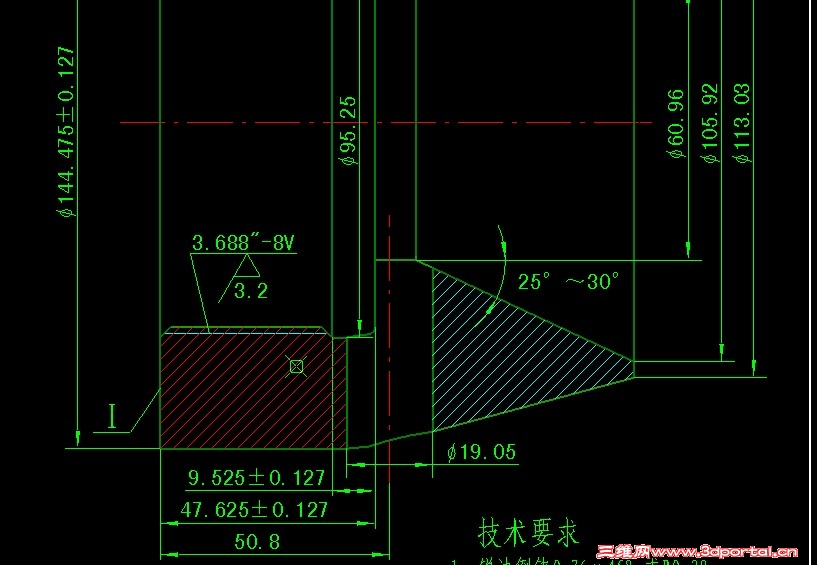

4 \7 h, l* n* _0 j- k+ E) s# K* @! @图示我司加工工件,在斜面钻孔,而且还是半孔,钻孔过程中出现了,粗糙度不合格,偏斜等现象,求教各位有加工过这种工件的,请给予指点

先用立铣刀铣平锥面,再用较小钻头钻透(不钻半孔处),换用立铣刀铣进,再铣半孔处。

 楼主| 发表于 2012-4-24 11:09:27 | 显示全部楼层 来自: 中国山东烟台
有没有直接用钻头钻的,这样太麻烦,

不能把工艺改一下吗: 先钻孔,在车削其他的部分(因为孔到左边距离精度不高 50.8)。

 楼主| 发表于 2012-4-26 20:35:31 | 显示全部楼层 来自: 中国山东烟台
4# tangcarlos3d 5 D; \+ j$ j* l3 x7 h0 B. E
8 B1 W8 K6 d- Y5 ?9 x考虑过,余量只有三毫米,不会有太大的改观,主要是粗糙度方面的问题,由于偏斜导致孔大,现在经过仔细磨削钻头,加煤油低进给已经有所改观,并且在孔内加了防偏斜的轴,还没有试验,希望能够收到较好的效果,还有没有更好的方案,不妨拿出来交流一下,共同提高

先钻后车加工
发表于 2012-5-3 21:29:06 | 显示全部楼层 来自: 中国江苏苏州
先车ø144.475,可以留精加工余量,,钻孔,铣半孔ø19.05,,再车锥度ø113.03

 楼主| 发表于 2012-5-3 22:21:59 | 显示全部楼层 来自: 中国山东烟台
现在打算先不加工螺纹及槽部分,先钻孔,在钻夹具的心轴部分加防斜部分,也就是人为的做成全孔

同意4楼的意见,调整加工顺序,先钻孔后车削其他的部分。

同意5楼说法,深度不很深,直接键槽铣刀铣下去,粗糙度比钻的好

不知孔能否铸出,然后车床用弯板工装再车。
 楼主| 发表于 2012-5-6 13:31:20 | 显示全部楼层 来自: 中国山东烟台
12# likingtao 7 U1 l& |% i% {3 P  p3 }
不能铸出来,工件本身不大
发表于 2012-5-9 10:01:44 | 显示全部楼层 来自: 中国上海
是一个小孔贯通一个环套类零件吗?相贯线怎么这么画的,看起来真别扭。
' o) N+ p( x& a  w: L% L4楼说的应该是个可行方案,如果是数控加工,可选择有Z轴钻机的设备,直接在粗车后钻加工,务须二次装夹。如果是普车,批量比较大的话可考虑在车床上加装钻机。
