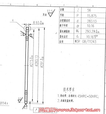

[求助] 急,请大家帮我算一下链轮齿轮R弧弦长及倒角深度是多少

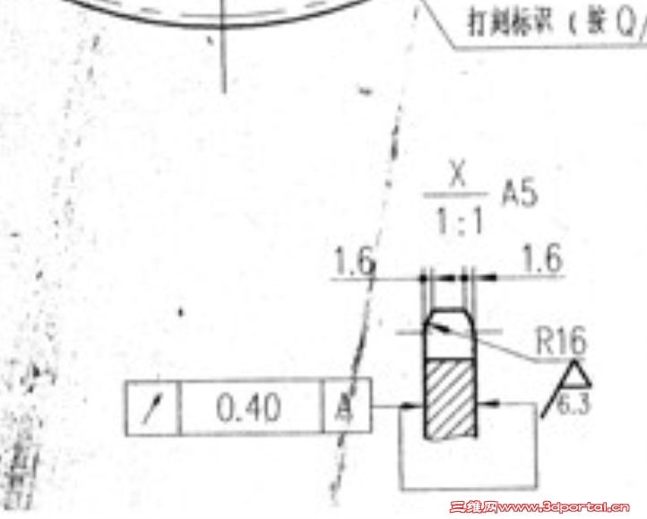

 楼主| 发表于 2012-4-23 21:00:13 | 显示全部楼层 来自: 中国山东潍坊
下面图中尺寸看不清。你用周长L=2X3.1416XRXa/360就可以计算出来弧长。R是要计算弧长所在圆的圆弧半径,a是圆弧所包含的圆心角。" B: v& w5 P% D/ C' G/ W
tangcarlos3d 发表于 2012-4-23 20:55 http://www.3dportal.cn/discuz/images/common/back.gif
这样看清楚了吗?谢谢

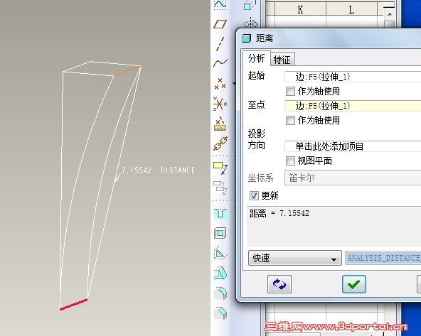

发表于 2012-4-23 21:23:02 | 显示全部楼层 来自: 中国广东东莞
是R16的弦长吗?垂直边切点到1.6与弧的交的距离为7.155(斜长)。
 楼主| 发表于 2012-4-24 07:31:12 | 显示全部楼层 来自: 中国山东潍坊
7 E1 V4 |+ l5 u% N, x, wtangcarlos3d 发表于 2012-4-23 21:23 http://www.3dportal.cn/discuz/images/common/back.gif
链轮倒角深度是多少?谢谢!

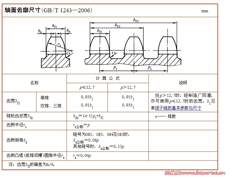

发表于 2012-4-24 09:38:59 | 显示全部楼层 来自: 中国湖南岳阳
急,请大家帮我算一下链轮齿轮R弧弦长及倒角深度是多少* s, ]9 ]6 c; X% J% z2 o5 ^, t& m. l
lxm2010 发表于 2012-4-23 18:50 http://www.3dportal.cn/discuz/images/common/back.gif
: q* m5 b4 @  x& |0 d6 d9 h6 p2 K
R=p(节距)
