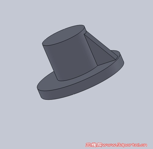

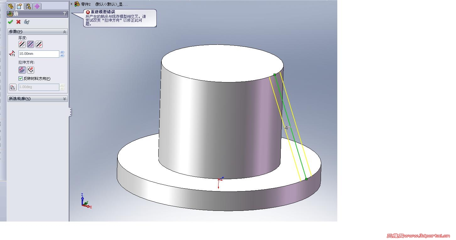

如图所示,在做筋特征时无法完成,求教高手
/ q/ X0 D0 g* s$ } 筋的做法.JPG

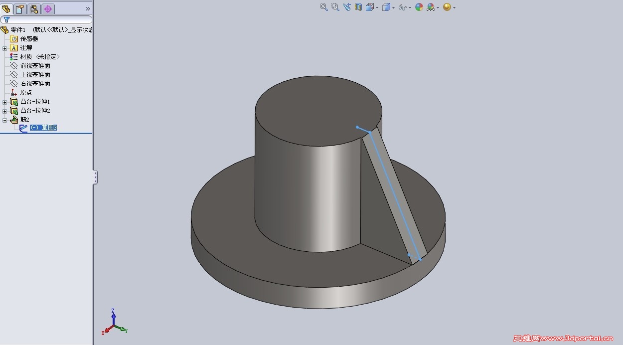

我画了个,你看看

发表于 2012-4-22 21:13:05 | 显示全部楼层 来自: 中国广西桂林
因为上下都是圆柱体,所以这种筋条无法生成(显然两侧超出实体),所以只能缩小,像2楼的一样才行。如果真想做成你要求一样的筋条,那就只好用扫描或拉伸的方法(截面两侧带圆角)。

发表于 2012-4-23 13:15:28 | 显示全部楼层 来自: 中国江苏无锡
2楼的做法对的,顶到边是无法生成的

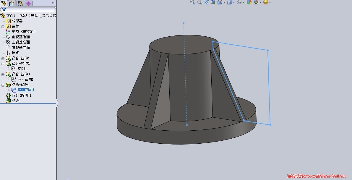

发表于 2012-4-23 17:02:21 | 显示全部楼层 来自: 中国江苏苏州
另外又做了一个。呵呵

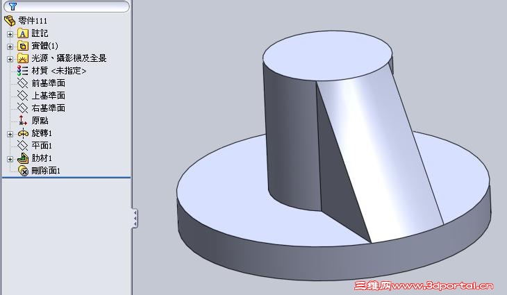

发表于 2012-4-23 22:10:57 | 显示全部楼层 来自: 中国台湾
1# hngcxy9903
; c1 @9 u, J& |- \$ |" p$ @
) _9 a4 `7 v$ ?, Y4 Z) _$ U. R1 X 111.JPG , a/ |9 U: _; u& z/ o
這樣行嗎?

发表于 2012-4-30 11:17:06 | 显示全部楼层 来自: 中国上海
1# hngcxy9903
: r& Q# V% l. {' j8 B6 I" X; Q& ?+ f: i( d( @7 _9 g$ k$ @# b' }
2031384) U& f" `' r$ ?' V! p
這樣行嗎?
7 R: O" ~! t$ ]5 f8 F9 F2 Zheat_ice2000 发表于 2012-4-23 22:10 http://www.3dportal.cn/discuz/images/common/back.gif
- K6 K& H3 q+ U2 l- h$ P1 C
这个怎么做的?两侧没超出底部的圆材料部分
