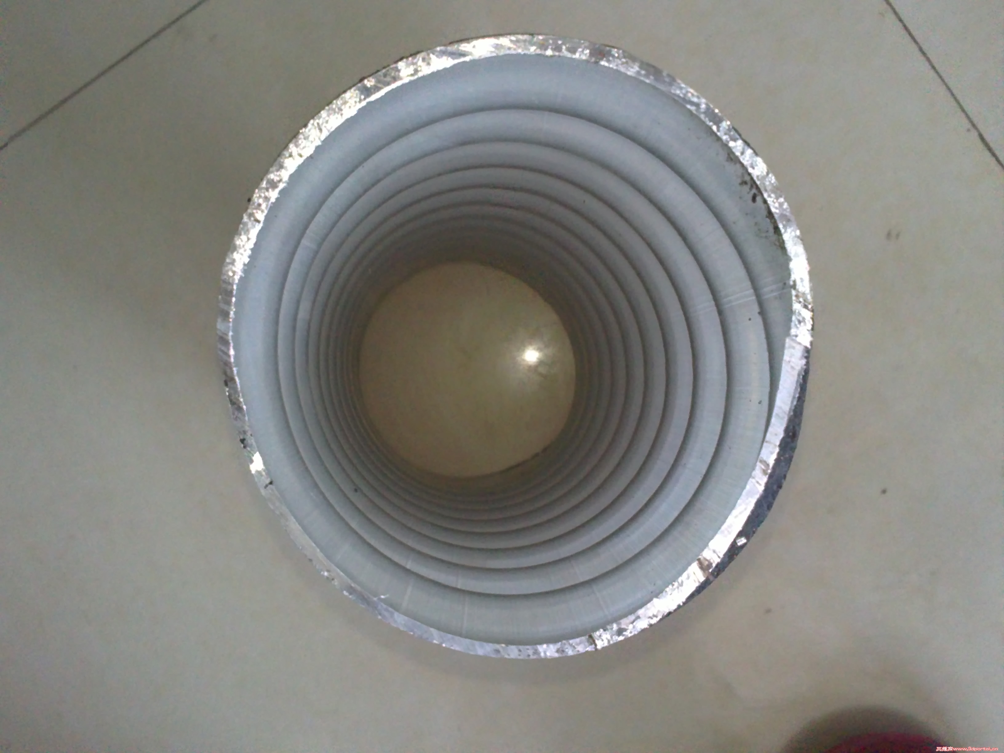

请问谁知道这种管子是干什么用的?里层的金属材料像铝,外面应该是热熔了一层橡胶,此图片的橡胶层已去掉。 20120422193.JPG 20120422194.JPG

应该是用于输送热蒸汽或液体。

螺旋波纹管,可有一定的弯曲量和少量的伸缩量,可用于运行中有一定位移量、补偿热冷伸缩的场合。

多谢,请教楼上两位可否知道里层的金属是什么材料?

5 A; N; Z) n! |' R6 ]我看是喷塑波纹管,如果是的话,用途有以下一些:9 P7 W; `6 b% w2 W, H. ~+ X
可埋式燃气波纹管,套塑燃气波纹管,强排风波纹管,管道接头,
# r/ e/ u1 r) w6 F波纹管材料一般为不锈钢

这个我在建筑工地看到过,感觉有点像,他们把这管子上埋在新建的居民楼下面,感觉是用来排放污水的、或输送天然气。
