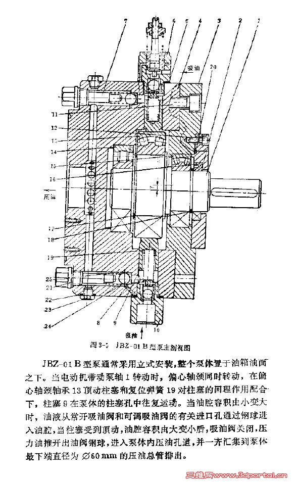

我知道有种双向泵,正反转都可以,但是无论正转还是反转油泵的吸油口和压油口不改变!如果有人知道这种泵在什么工况下使用的话请告诉我,我有奖励!
) D# E4 q% u9 N4 ^工作压力30MPa,转速在1500-2000.排量不同转速不同!

直列式和径向外排列式柱塞泵可双向旋转。其特点是进出油口功能固定不变,与旋转方向无关。输出压力高,可达100Mpa以上,可为各种液压系统提供超高压力。

你说的有点意思,我的是轴向柱塞泵,直轴式,斜盘的! 4# cdxwg

进出油口连接了一个换向阀?或者斜盘的角度可变的?
% i/ Y9 w1 h+ c* O, y" L不然常规的不可能实现这个功能啊

你说的应该是柱塞马达吧。打砖机的震动台上用的就是这种泵、
发表于 2012-4-30 22:18:29 | 显示全部楼层 来自: 中国四川成都
赵应樾,赵小鲁著的《常用液压泵与其修理》(上海交通大学出版社)一书中对该类泵有介绍,JBZ-01B径向柱塞泵多用在打包设备和工程机械上。楼主可到本版资料区下载常用液压泵与其修理》一书。+ U9 R+ |! }7 Q% c
