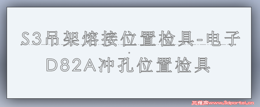

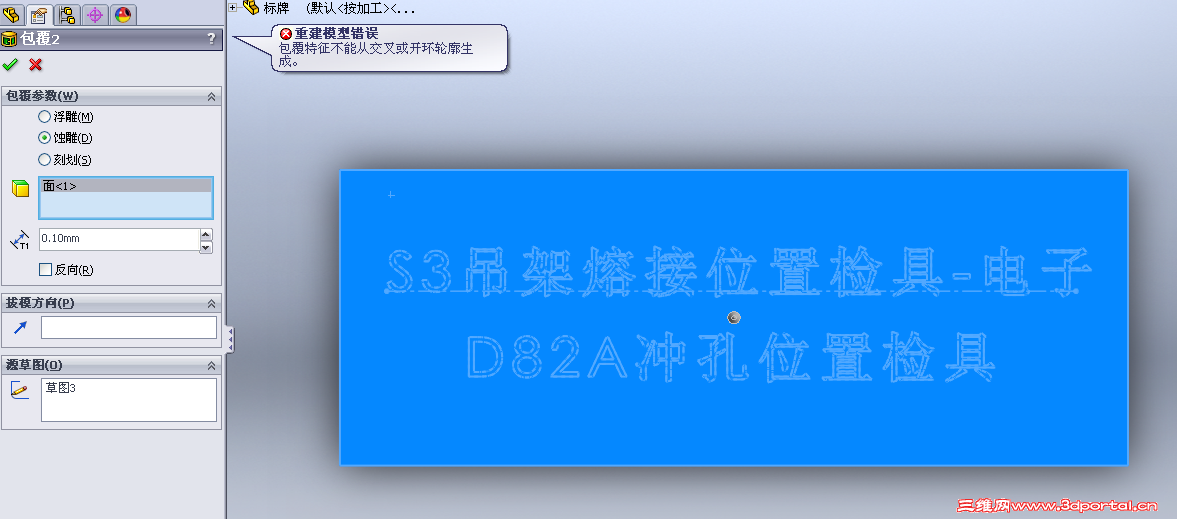

你们大家帮我看看我下面的图里面哪里有交叉的地方吗?为什么包覆不出来呢?

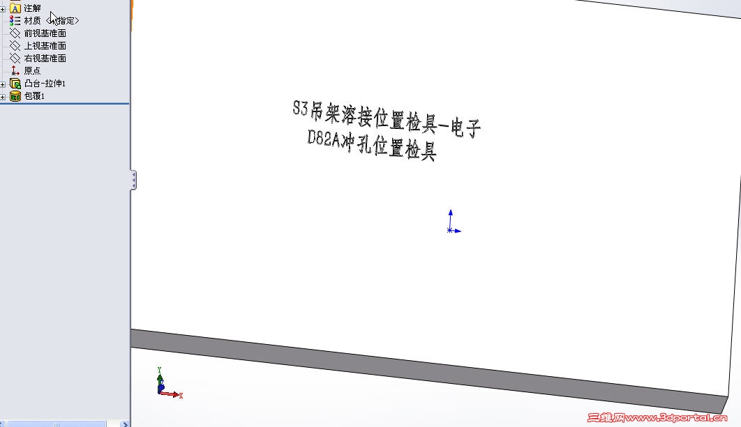

Snap2.jpg 没问题呀

检查下文字线条有无交叉。最好采用黑体字。
发表于 2012-4-21 16:43:06 | 显示全部楼层 来自: 中国广东深圳
换种字体试试
