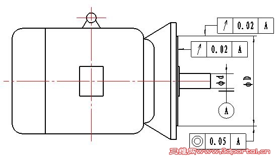

请注意参考以下形位尺寸:
! K, a/ `0 ?3 p6 e1 c电动机输出轴法兰的端面跳动度不超过0.02mm
7 _% L2 O' D9 D* A# O( m法兰圆周的圆跳动度不超过0.02mm
4 _  J3 r/ _- T6 C( M法兰的同轴度不超过0.05mm。,怎么标注

发表于 2012-4-23 09:23:45 | 显示全部楼层 来自: 中国山西太原
电动机联接法兰形位公差标注如下图:
