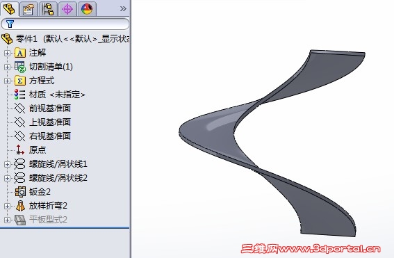

发表于 2012-4-25 13:59:15 | 显示全部楼层 来自: 中国浙江金华
钣金可以展开:
1 [4 R' }% ^$ l* I( O! v* a 177.jpg 0 L) }' ^& |0 J8 e

发表于 2012-8-30 11:49:38 | 显示全部楼层 来自: 中国北京
能,做两个螺旋线,放样,就可以展开,其它建模必须插件才能展开!

2010版本!就是3D曲线放样。

$ N( u, }0 @; P4 ~9 }& p! F/ i* ^搞个视频就不存在版本问题了/ V5 C& C! q* \2 r
3.jpg 这个貌似是插件带的吧,原版SW没有这个工具的; h4 I1 N' q0 ~6 B- m7 k

“钣金2”特征如何得到的????????
