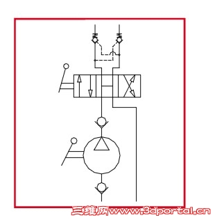

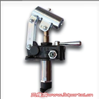

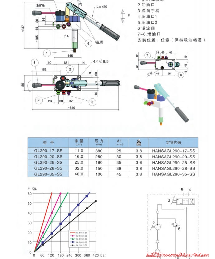

有哪些地方用?第一次见
 楼主| 发表于 2012-4-26 08:25:01 | 显示全部楼层 来自: 中国广东深圳
根据需要吧,工程机械上也用的。一般是应急用,与应急油路并联

这款手动泵是很常见,但我就搞不清楚您的这张图上双向液压锁是装在这个泵上的吗?
