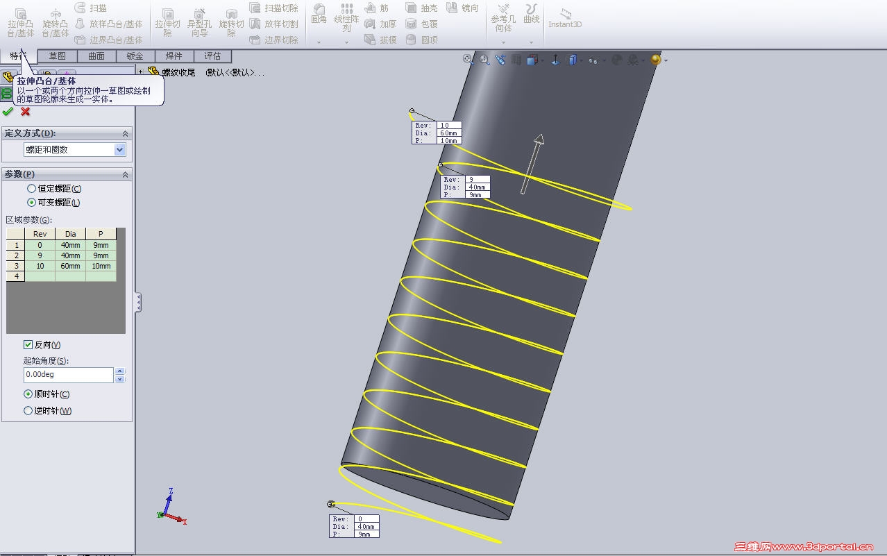

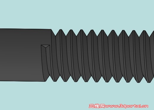

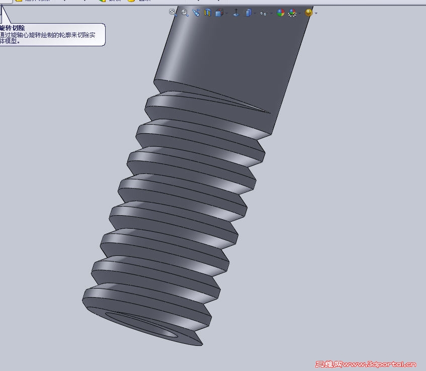

如图所示,螺纹的画法是螺旋线和三角形草图做扫描切除,
2 {& p, A$ L) A; P0 }但是想问的是:螺纹的收尾各位大侠是怎么弄的

可變尺寸螺旋線,把尾部的幾圈半徑調大

可變尺寸螺旋線,把尾部的幾圈半徑調大4 Q( t5 P9 m# l9 k5 w& M+ Q1 @+ K
sihouko 发表于 2012-4-19 14:54 http://www.3dportal.cn/discuz/images/common/back.gif
值得一试 谢谢

你在论坛里搜索一下一大堆,各种方法都有,最简单的是在画螺旋线的时候用可变螺距,然后把最后一圈的直径稍微调大点即可。原理就是按照机床实际加工的原理,最后是慢慢往后退刀的。2 r, |4 o8 L8 e7 t4 o' L$ |/ h5 H
