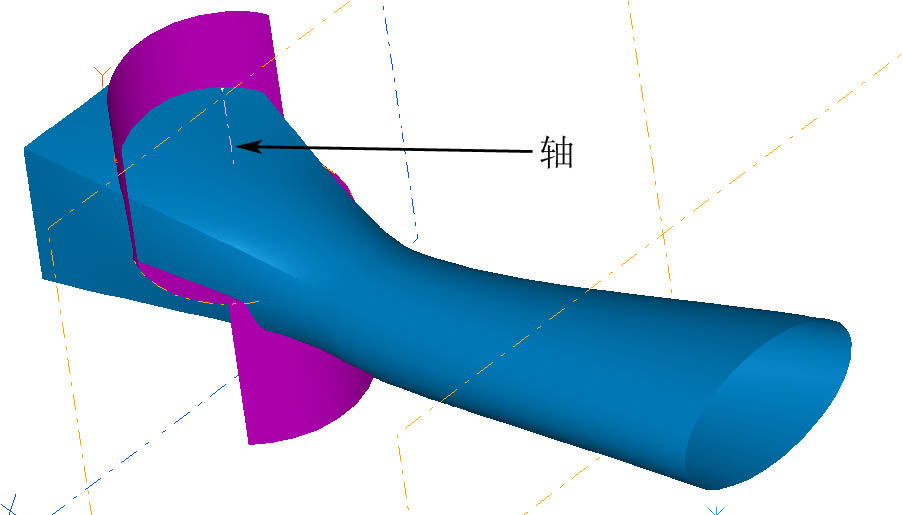

如图,用紫色的回转面(part2)切开蓝色的长条形曲面(part1)

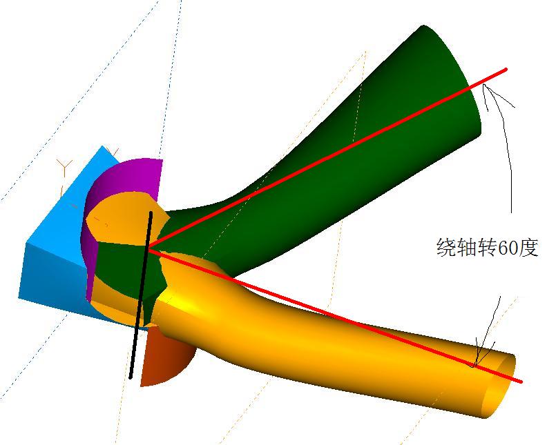

然后,饶回转面的轴旋转长的一部分(绿色)& o  N6 n$ `' [5 n
我希望旋转过程是参数化的,旋转角度是有历史记录和可修改的.
$ Z6 N6 }2 o) b" x# E同时,长条形曲面修改后,旋转后的绿色曲面也可以关联变更% K3 q0 [+ R5 y* X) O) M% h

我 看了您做的 文件
- \9 Q! F, E3 H. \3 _" S9 c: f- f+ w4 \
可能是我的意思没有说清楚,我希望别切开的两部分都要
9 ]7 L$ J  Y! ~9 R# r+ f9 e% |保留,而且原来的外形曲面更改后,两部分同时更新
