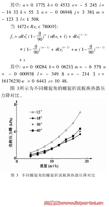

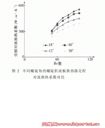

发表于 2012-5-18 14:08:51 | 显示全部楼层 来自: 中国湖北武汉
本帖最后由 qilupzh 于 2012-5-18 14:11 编辑 6 E2 V1 I! L' N; O/ x' Y0 F
, C2 |  C* D( w5 m: F6 q
% Q: Z; k7 A& s. s 22.jpg
