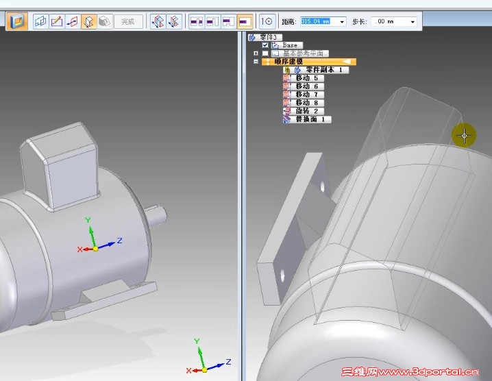

Solid Edge同步与顺序改模差异6删除元素
6 v3 Z) `$ I1 |" ]/ Z! f, N模型上有一些东东(包括孔、圆柱及各种异形面)在修改时发现不需要了,怎么快速让它们在模型中消失呢?
, f' p! M5 z* D3 @- C
4 L5 i+ M" s& s$ I先来点最常用的,就是把不需要的除料除掉。同步和传统的主体思路差不多。
* V$ ?+ ]5 w! x* ~4 @( l% h7 q; P, t% z
删除.jpg 3 U. |4 p& n" ?2 v% @  z9 \
! {3 z+ x3 b7 S+ o7 {! q; G: |' G  P7 X2 K0 Q# [+ P3 A, c6 m
再来种大家不太会想到的方法。
- A- Y5 v2 H4 |% s删除面,那个底部的圆角有时可以不选中也一样会被删掉。+ M3 T3 ~3 z) `) R
同步的看看。找到主要的关键面,全部选中,一“Delete”删除之。6 J2 H: r. Z- y8 G  W8 m4 M
# z; P) M' E1 O0 n, `! ?5 @* _
8 Q4 U$ q$ Q2 X; A$ m
6 ], n+ a9 Y% F6 R主要注意不要使删掉几个面后会出来一些不成闭合空间的面,那样就绝对会出来那个对话框说删不掉。
