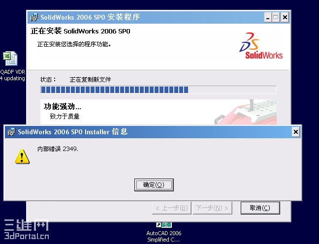

[已解决] 安装sw2006时出现错误2349,急,在线等
发表于 2006-5-30 11:34:28 | 显示全部楼层 |阅读模式 来自: 中国北京
诸位帮忙呀,好不容易下了,确装不上
发表于 2006-5-30 12:24:48 | 显示全部楼层 来自: 中国北京
关闭防火墙,重新安装

 楼主| 发表于 2006-5-30 16:37:26 | 显示全部楼层 来自: 中国北京
还是不行呀,试了一下午了,晕
发表于 2006-5-30 18:30:39 | 显示全部楼层 来自: 中国浙江宁波
看你
你用的是光盘还是压缩文件
发表于 2006-5-30 18:32:35 | 显示全部楼层 来自: 中国浙江宁波
你的
你的系统是不是有问题,如果没问题肯定能装上去的
发表于 2006-5-31 13:02:40 | 显示全部楼层 来自: 中国吉林吉林市
回复 #6 流浪季节 的帖子
我经常遇到这样的问题,我每年都升级一次软件,有时就有这种情况,一是软件损坏中,检验方法是在别的机器上看看能不能安上,如果安不上,则多半是坏了,如果安上了,则说明你的系统有问题,重新安一次系统就可以了,

发表于 2006-5-31 14:43:58 | 显示全部楼层 来自: 中国北京
这个问题是你的系统windows installar 版本太低,需要升级
. G. Q! Q, L2 |& U! C6 V9 G6 t6 l: q解决办法两个,一是去下载windows installar 3.1以上版本。1 T! e) C9 v9 r( Q" P+ X/ O' q
二是将光盘里面的文件拷贝到硬盘里面,如果想安装在c:盘,就拷贝到d:盘或者后面的硬盘,先拷贝第一张,然后第二张。第三张,拷贝后面两张时会提示你已经有swwi目录,是否覆盖,回答是,因为目录一样,但每张的swwi里面的文件不一样,拷贝后,从硬盘开始安装。
发表于 2006-6-1 08:19:49 | 显示全部楼层 来自: 中国台湾
可能是windows installar 版本太低," x! B. x' n; w5 I& Z$ A5 \1 Z4 G
也有可能是安裝程式有損壞!
发表于 2006-6-2 10:36:30 | 显示全部楼层 来自: 中国辽宁鞍山
可以考虑更换一下光驱,然后重新安装!!!!!!!!!!!!!!!!!!!!!!!!!!!!!!!!!!
