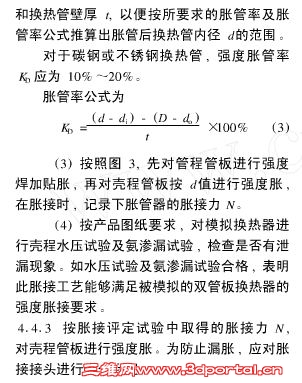

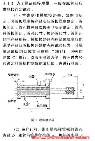

不锈钢双管板换热器的内管板为强胀,外管板为强胀加强度焊,强胀大多数采用机械胀,有的也采用液压胀,请大家说说液压胀时的压力是多少?
发表于 2012-4-17 11:25:52 | 显示全部楼层 来自: 中国江苏泰州
捕获.JPG * e7 _5 F- T8 u5 A5 `$ q/ \
