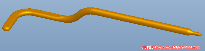

solidworks可不可以做变截面扫描?虽然用引导线可以实现简单的变截面,但是各段截面是不能被定义的。我想要的是用户可以自定义每段截面的形状,使用单一路径而不需要引导线。类似proe里面的变截面扫描。
7 T8 r8 ]* G7 U8 p, f hp.rar (53.94 KB, 下载次数: 10)

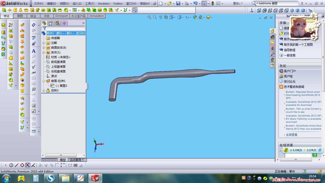

发表于 2012-4-16 20:25:54 | 显示全部楼层 来自: 中国上海
用中心线放羊可以做,功能更强大
发表于 2012-4-16 20:57:30 | 显示全部楼层 来自: 中国上海
用放羊做一个有点丑
 楼主| 发表于 2012-4-17 09:53:22 | 显示全部楼层 来自: 中国广东深圳
9 d8 v0 F' f4 P, ^9 Q6 u
, s; V1 @2 s( r( b3 P) d0 E% R# _放样也是可以,但有点不好控制

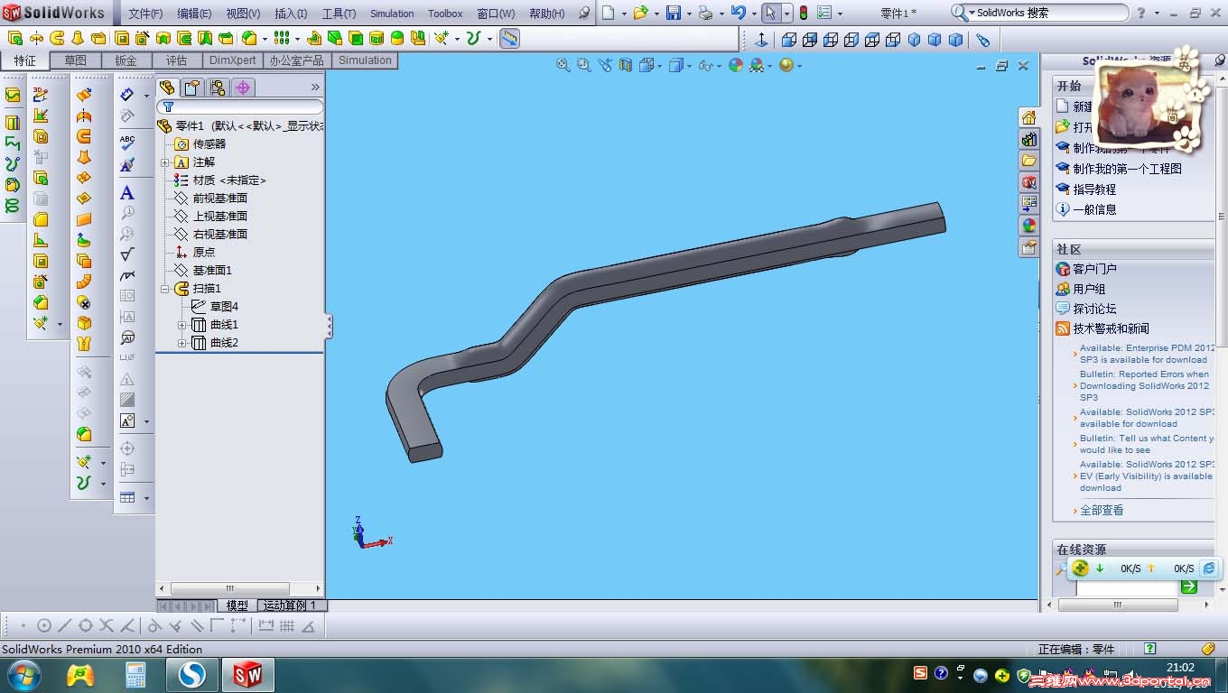

发表于 2012-4-18 21:07:22 | 显示全部楼层 来自: 中国上海
扫描整一个,不行呀.....
