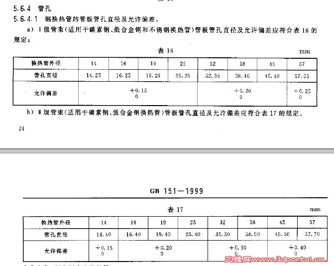

GB151管壳式换热器中的I 级管束与II级管束的定义是什么? I 级管束看来比与II级管束要求严一些.
发表于 2012-4-16 09:10:48 | 显示全部楼层 来自: 中国江苏泰州
I级――采用较高级精度、高级精度(适于碳素钢、低合金钢和不锈钢换热管),通常用于无相变和易产生振动的场合。% N) p" |) j' Z, X1 K3 b. {7 ?
II级――采用普通级精度(适于碳素钢、低合金钢换热管),通常用于再沸、冷凝和无振动的场合。: i4 i4 O+ m. D3 `3 m) e5 ]  p; ?
不同精度等级管束在换热器设计中涉及管板管孔、折流板管孔的加工公差。
# o. T, V! i- c( E0 ]不锈钢、铝、铜、钛换热管全部采用较高精度或高精度级
