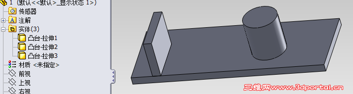

零件"2.SLDPRT"是零件"1.SLDPRT" 实体里的"凸台-拉伸3",现在想在零件"2.SLDPRT"再加入零件"1.SLDPRT" 实体里的"凸台-拉伸2",请问应该怎么操作?谢谢

重新分割重新保存零件呗
 楼主| 发表于 2012-4-16 14:06:30 | 显示全部楼层 来自: 中国广东深圳
4# NC@jiang@nan
' _5 n$ {. l$ f# A8 f. t; p  W9 D你的意思是选择需要保存的实体,再另存为一个零件。这样有一个问题," N4 o* w, L/ |
与之前零件有关的工程图,又得重画了。
 楼主| 发表于 2012-4-16 14:07:24 | 显示全部楼层 来自: 中国广东深圳
3# 营口制造
( K% S" a( H1 @( X+ W那零件2的工程图还需要重做吗?
