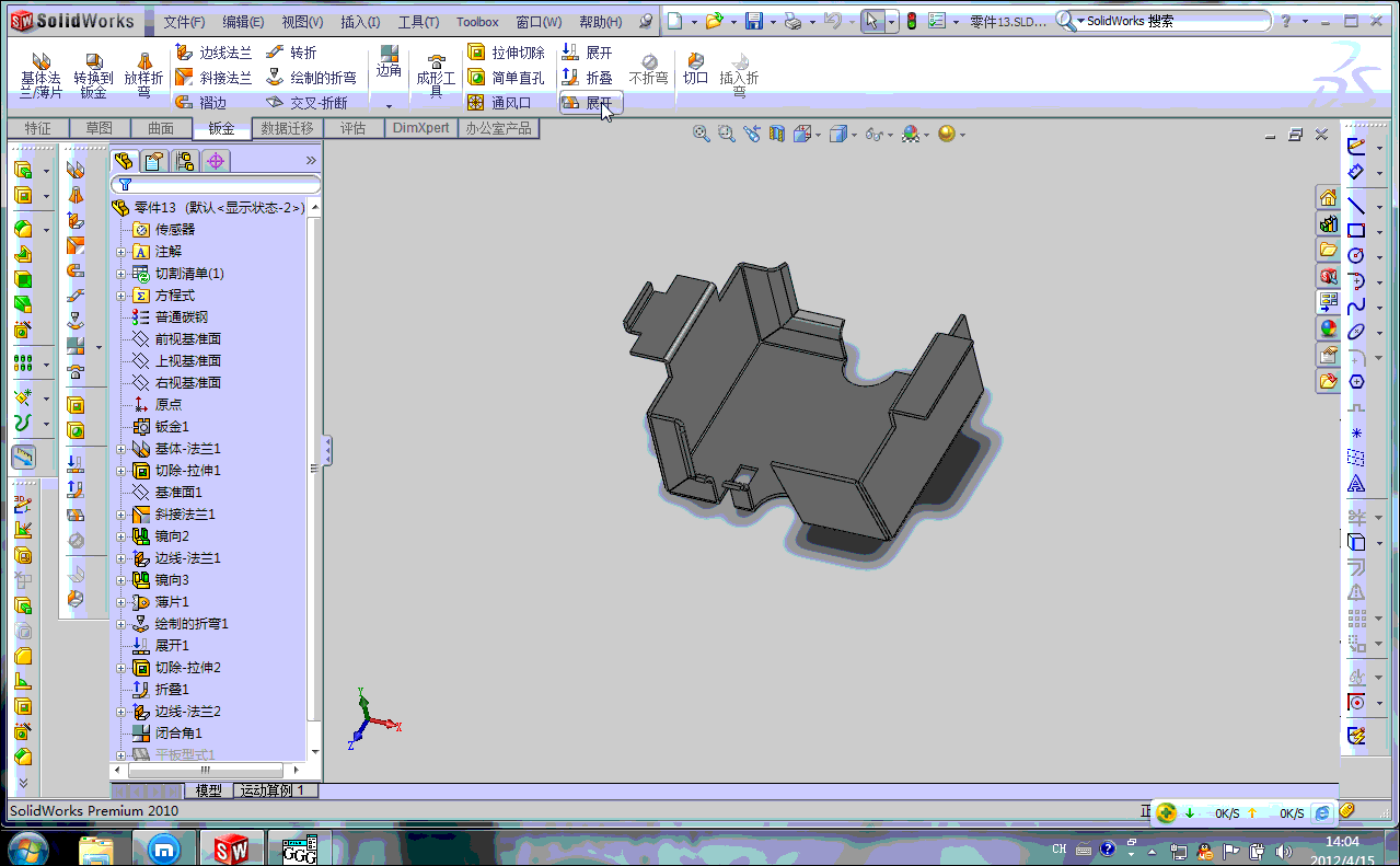

如图,在工程图里选择展开视图,为什么还会是折弯的呢?

钣金特征实体零件可以展开,但在出工程图时展不开,在solidworks上是存在这个问题的,软件钣金展开能力有限,这方面还不成熟,直接说就是漏洞!

有时与你现在自己定制的工程图模板有关,换个工程图模板可以解决。但有时你换了工程模板也一样解决不了,你一直用这个模板估计和你现在的模板有关系!换个模板试试吧。solidworks 2012这个版本问题也不少,使用solidworks2012 32位可以完全打开IGS ,STP文件!{但是使用solidowrks2012 64位,打不开IGS ,STP,一打开就软件崩溃!(试了3台电脑都是装solidworks 2012 x64位(电脑配置不一样),都存在打开IGS ,STP文件,打开时软件崩溃问题,真是无法用科学的方式去理解)}。

这种问题的产生,在确实排除是软件功能方面的问题之前,请仔细检查一下原来绘制的模型.% b. I$ t. N6 |+ I1 `
可能原因:. U9 _$ C6 K5 ]0 }/ l- n. w
1.个别特征不符合solidworks钣金特点;
* |$ `5 V  M% P( k' A, d: D6 ]  P2.钣金零件模型对应展开的配置中,平板型式特征处于压缩状态;
4 w9 O. ^1 D2 k8 ]; `( H6 y# K7 n0 l. o& a% m
还有其他可能的原因,但大多问题是上面两个原因.1 N% o8 ^0 k& U
不要有问题就说软件问题,这样很容易放弃让自己进一步了解软件使用的机会.

这个问题还是配置问题,钣金件平板形式就是一个配置,把那个配置里重新设置一下,应该就可以了

配置的问题   把这个配置(DefaultSM-FLAT-PATTERN)保存成展开形式 就ok了

插入工程图时,在选择视图中选择:平板式,但前提是模型必须是钣金件
