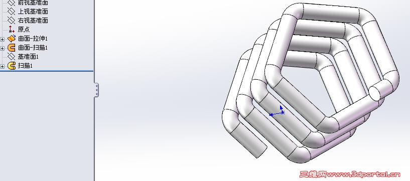

Snap1.jpg 五角星弹簧.rar (823.15 KB, 下载次数: 30)
发表于 2012-4-16 08:44:46 | 显示全部楼层 来自: 中国江苏泰州
3# gld123 五角星弹簧?您这是五边形。其实本论坛就有类似实例

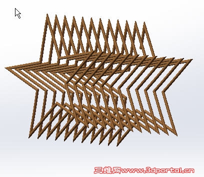

发表于 2012-4-16 11:25:22 | 显示全部楼层 来自: 中国河北廊坊

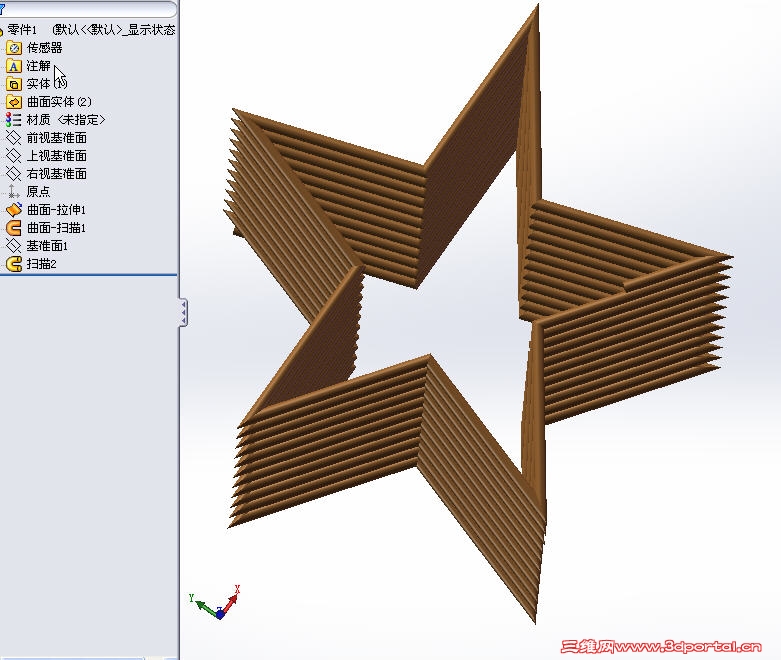

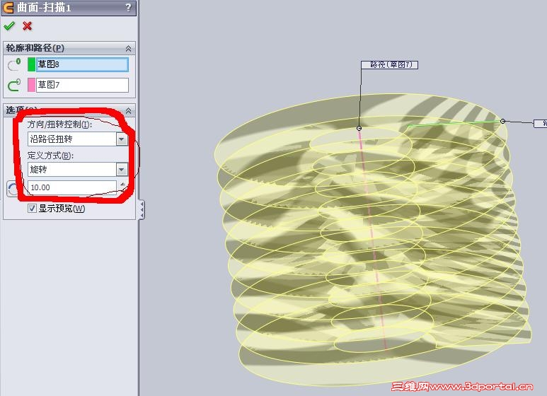

发表于 2012-4-16 14:54:28 | 显示全部楼层 来自: 中国广东佛山
5 C5 U/ l" \3 e. L+ v  o! L$ l/ m7 O$ h3 x5 b* Q( h
[local]1[/local] 未命名.JPG  再提取五金星拉伸曲面和这个扫描曲线的交叉曲线做路径
