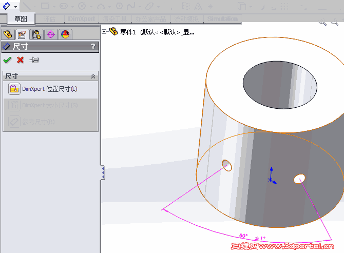

怎样测量圆柱上两孔间的角度,请教?

测量孔的轴心线的夹角即可。

' S7 _8 t/ c/ D- w4 C+ e" j- Q如果使用“评估”里面的“测量”工具是无法侧得两孔轴心线的夹角的;4 `' O: c' v) s6 g3 B% r, V. C3 l
' ?9 k% J) ]: p
有一个变通的方法可以尝试:
, Y! P* Z3 e# ^, i切换到“草图”选项卡——点击“智能尺寸”——选择“DimXpert位置尺寸”,然后选择两个孔即可。
( m. U) Q. N, B* P4 t- l2 f/ l/ X
' e  c0 }; V; t0 }; t! P4 ?如附件截图所示。

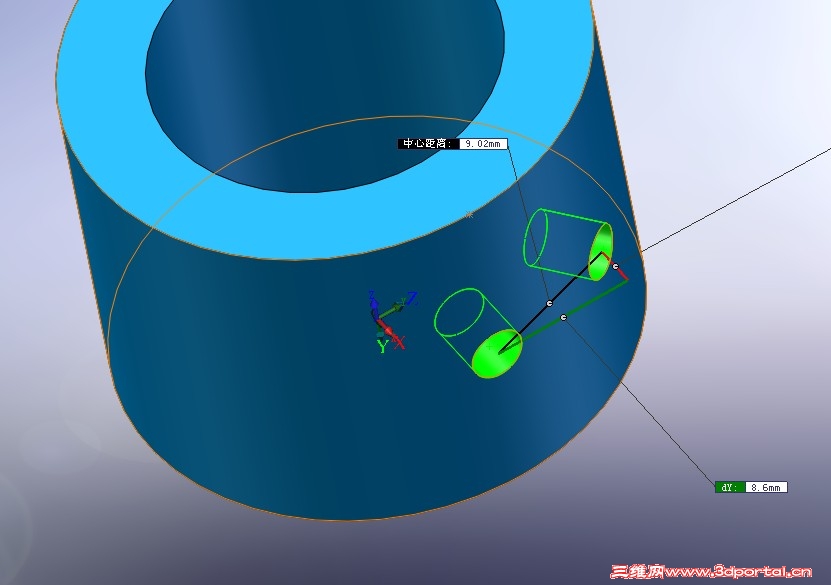

使用“评估”里面的“测量”工具是可以侧得两孔轴心线的夹角的,不过要做准备,把临时轴选项打开,测量临时轴
