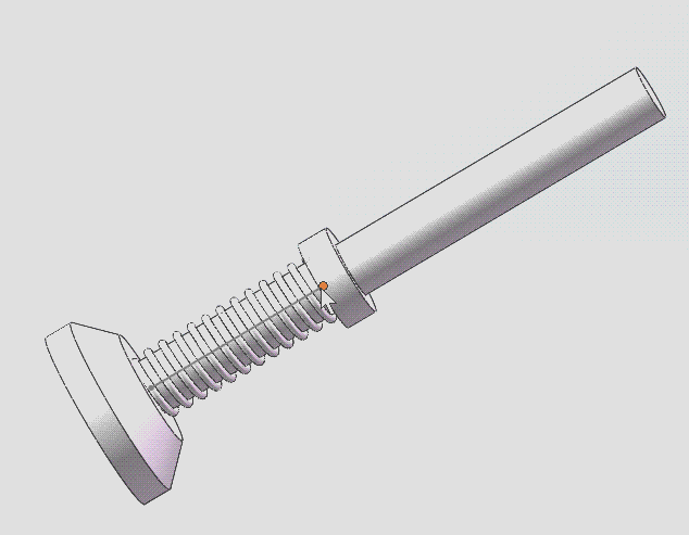

现做了一个压缩弹簧动画不知大家9 E# e) \6 l- v
还有没有更好的方法' I. A6 s: ~1 `% h
请大家发表一下意见
4 S, ]& z8 ~$ s% B5 z' e/ o( o& G 21.gif
 楼主| 发表于 2012-4-15 10:47:59 | 显示全部楼层 来自: 中国河北保定
注意这个是在装配体中时时移动的
- P9 ~# O  J# D4 E5 t5 w不是用的动画
 楼主| 发表于 2012-4-15 10:48:48 | 显示全部楼层 来自: 中国河北保定
注意这个是在装配体中时时移动的3 e! G8 P; I, d1 u8 P/ g0 F; O
不是用的动画

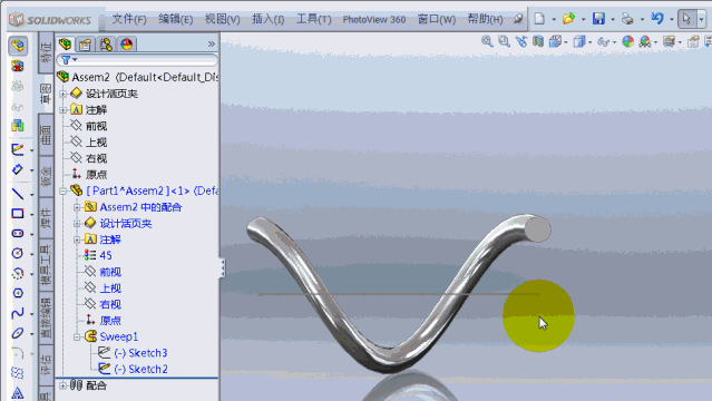

我来终结讨论吧 不知是否符合楼主的要求。
0 l+ t% P1 L' A, ~这是我做的教程
% C' ~+ B- M' V* r& W! X附件是高清教程和源文件

发表于 2012-4-15 22:37:38 | 显示全部楼层 来自: 中国江苏泰州
) ]% m2 A" f1 t* D( f
. r/ M% l7 U+ V7 {9 K; Z附件是高清教程和源文件
源文件.rar
149.57 KB, 下载次数: 237

& }! [, W' |- t8 r在装配里,可以定义活动最小/最大距离吗?

比如我要弹簧在压缩后距离50,回弹后为80,也就是在50-80之间活动,你这个能做到?
发表于 2012-4-16 07:35:25 | 显示全部楼层 来自: 中国江苏泰州
* Y9 \& l$ W8 s5 m, o: ]hongwei_1987jp 发表于 2012-4-16 00:26 http://www.3dportal.cn/discuz/images/common/back.gif
不就是控制路径的长度吗?很容易,您自己做吧 我累了
 楼主| 发表于 2012-4-16 07:46:44 | 显示全部楼层 来自: 中国河北保定
13# ZHYJ96
5 g" V( e+ E+ F4 u现在是修改弹簧的长度来移动
0 n1 ^1 ?+ K, K; P* Y( f怎么不用这个呢8 w* C' Q$ E7 H+ m
用上面配合的零件移动来修改弹簧的长度吗?

用上面配合的零件移动来修改弹簧的长度,当然可以(将线端点配合到零件上),但不是更累吗 ,这几天忙的要命,就用个简易的来说明问题

发表于 2012-4-26 13:51:29 | 显示全部楼层 来自: 中国广东广州
其实原理就是装配体的自顶向下的一个设计...
