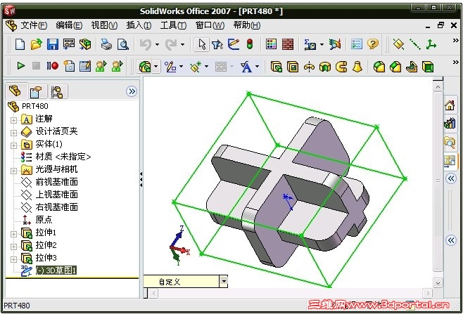

4 c# P( e# E( y怎样做在实体上建边界线,请高手帮忙

用外轮廓做什么用?

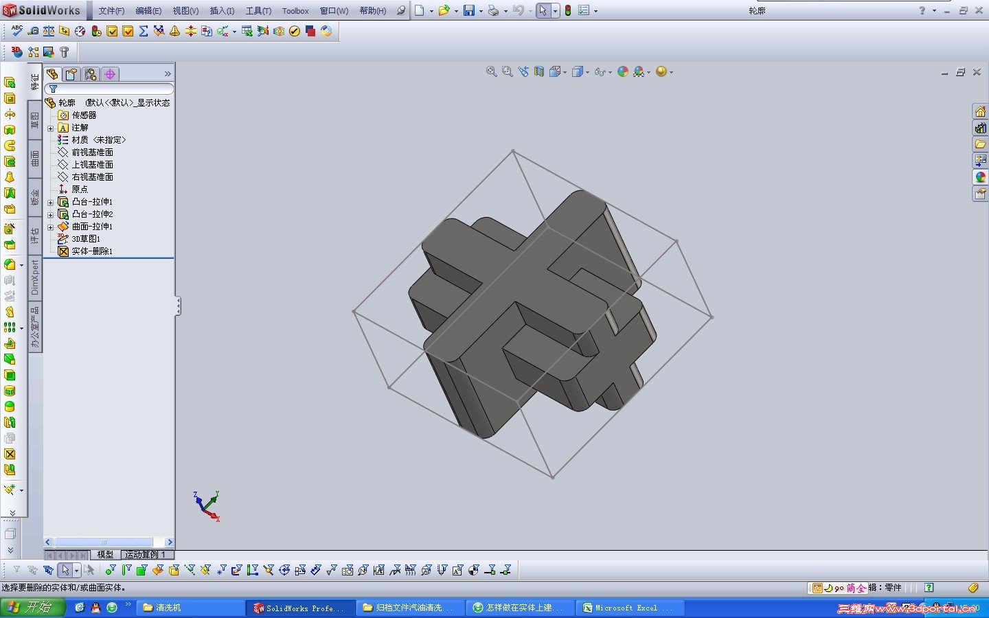

加个毛胚就可实现了
发表于 2012-4-16 15:20:41 | 显示全部楼层 来自: 中国江苏苏州
可以这样做啊
轮廓.rar

发表于 2012-4-16 15:29:42 | 显示全部楼层 来自: 中国北京
算毛坯重量的吗

像简单的还可以这样做,但做复杂的外形的边界盒就不行了
发表于 2012-4-19 09:57:06 | 显示全部楼层 来自: 日本
這種有個想法,就是建立無數與表面重合or相切的平面,然後利用平面相交建立軸,之後利用這些軸建立3d草圖。。。大概可以。。。。
