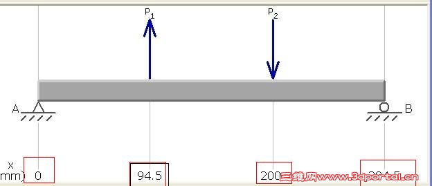

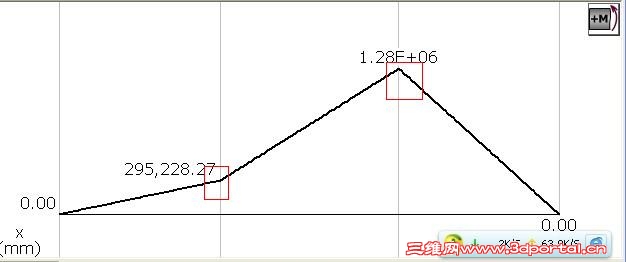

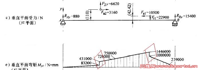

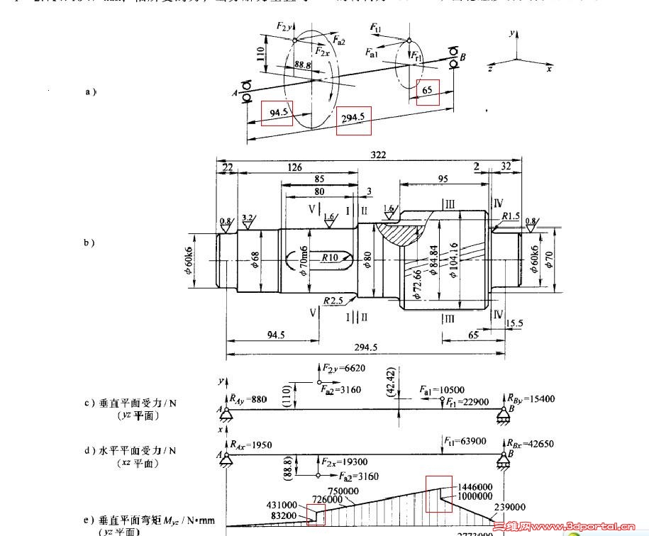

各位老师请看图:
% v9 X- {( K% ~, m4 l, y' }( p# U+ O# D/ ]' }$ t
(垂直面内的弯矩)- g0 Y/ m2 k4 x9 R7 V. _
图00:为原图(资料上的)
' J+ J2 R8 p" B# T& ~图01--03: 学生计算的弯矩值及弯矩图,怎么与图00(资料)相差那么大啊?: w0 x- {! z7 V8 T5 N9 f
6 @; `" p. H" ~; E0 r- W请指教..
