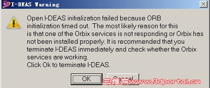

win7x64, NX I-deas 6.2m0几经周折,完成安装。造型后,无法转存为其它格式。; q3 ^# R; i9 S  d% \% h$ c. k' ]
导入其它图档,无法完成。5 z( O7 N+ ^  j+ K! x, I
: X( c7 Q1 |4 |6 b7 `3 m
提示orbix服务不起作用....
) ?; \: T' K$ }( _% I3 ?& V! Y7 P  \
不能转档,几乎就不能用啊
& n8 d* g7 g) ]- M( [/ k
# H) V4 T; G: r( ~/ l: a8 |有无解决办法?
 楼主| 发表于 2012-4-14 11:17:59 | 显示全部楼层 来自: 中国山东青岛
“The OI server is not enabled.  Please verify that the: g: [& q% ^1 G& [# |( H+ N: f8 {7 K
Orbix environment is set up and configured properly.”

经反复琢磨一番后,得出如下解决提示orbix问题的办法。. O% E. A4 w2 i- w
1,在控制面板 添加或删除程序中确认已安装orbix。4 z) T+ u* T; i/ C: Z& E7 a/ ^$ d
2,右键计算机 点选管理,选择服务项 查找带有IT_IONA的四项,是否已启动,默认为手动,双击启动
! L, _) V$ \8 C  ?3 }3,然后进入i-deas,点选 file > exprot,附件已转档为proe为例详细说明。3 q2 K' ?6 a4 d8 N, ]( C8 P1 j
4,本例已I-DEAS 6.2 为例,在windows xp(32 bit)和windows 7(64 bit)亲测成功。* _- F) o+ U8 ?: [
I-DEAS 6.2提示orbix未安装之解决办法.pdf (223.24 KB, 下载次数: 135)

发表于 2012-4-25 22:05:10 | 显示全部楼层 来自: 中国江苏苏州
9# laimeng5 8 d8 k! Y9 J1 O
先卸载orbix程序,后默认安装,安装时遇见i-deas选项是全部勾选。安装完毕及设置后,在点击服务项,应该可以见到。+ B6 ^1 [/ t$ x5 s' s
最后一招,也是没有办法的一招,那就是 重装系统后,重装i-deas,对于i-deas不管三七二一全部勾选,肯定没问题的。

发表于 2012-6-13 21:19:13 | 显示全部楼层 来自: 中国湖南株洲
1.首先,win7环境下,必须切换至administrator账号下才能安装。如果是安装系统后新建用户,在这个新建用户下安装i-deas后,那4个it。。。。什么的服务是没有的。如果在这种情况下,即使卸载后再切换至administrator账号后安装,也不会成功,这可能是注册表没有清理干净的原因。切记!!!
, O* Y0 o2 u& w& a0 L" j2.安装成功后,i-deas必须在administrator用户下运行使用,用其他账号,启动窗口一闪而过,不能运行。
8 g% y9 f- g% u5 J3 L& V3.安装时,第一项lisence server不用安装
# u0 u- V- Q+ R& I9 v! H' Q8 ]; t* T4.安装过程中,出现“28000@hostname”时,这个hostname不用更改,否则会出现破解失败。
' M; H# m4 V6 y+ p% w/ s: t0 F! O; Q# G$ \0 _6 L
以上1、2两点在笔记本上遇见,在台式机上没有遇见。。所用系统皆为win7 x64
