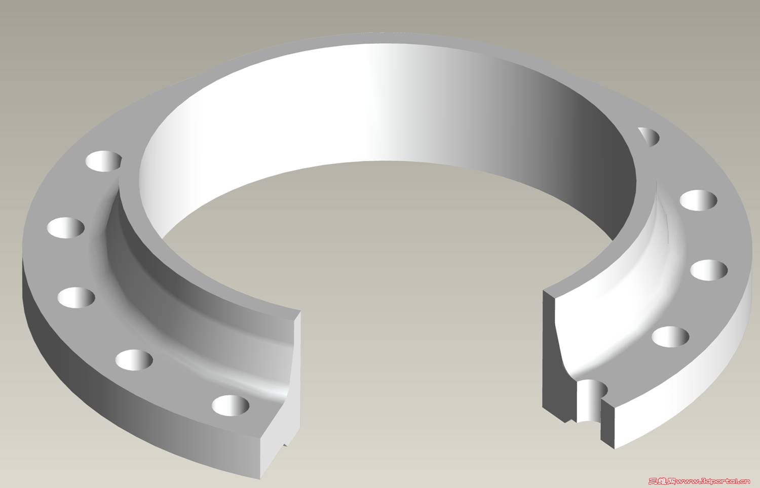

[讨论] 关于整体法兰的问题
发表于 2012-4-14 07:42:41 | 显示全部楼层 |阅读模式 来自: 中国内蒙古包头
0 M$ n# F3 y7 e# Z
8 c& L2 l+ m  g- {: r7 d. ~1 `将法兰与壳体锻或铸成一体或全焊透,典型的整体法兰有一个锥形的颈脖,故又称高(长)颈法兰。
( V0 W' c  h. E3 R问题:1、什么情况下使用法兰与壳体锻成一体的整体法兰?, u! f1 f5 @8 w8 m$ L% o8 b' i8 S  y0 f
      2、什么情况下使用法兰与壳体铸成一体的?
! {9 f2 ~4 ]; }      3、什么情况下使用将法兰与壳体做成全焊透的?  W# C0 @, P! o% ]- g: v# H9 C
发表于 2012-4-15 10:52:58 | 显示全部楼层 来自: 中国山西太原
