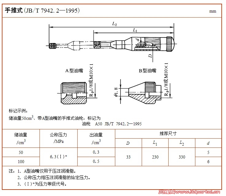

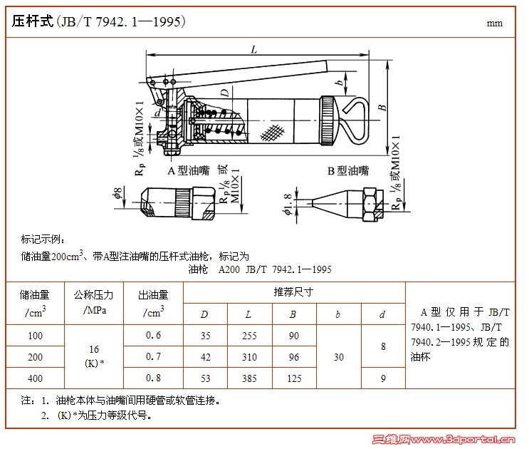

[已解决] 谁知道黄油枪的嘴的尺寸
发表于 2012-4-13 11:18:13 | 显示全部楼层 |阅读模式 来自: 中国江苏泰州
本帖最后由 ZHYJ96 于 2012-4-13 11:42 编辑 2 }1 ^  a9 A3 Z/ ^' `8 W
: @0 I9 V% g0 a3 ^/ _http://img.trade15.com/Images/photobanks/2009/20090626/astw2608551754597.jpg
5 P4 e& S$ F) U- `9 C% a9 a左下角的嘴
发表于 2012-4-13 11:29:32 | 显示全部楼层 来自: 中国湖南岳阳
http://img.trade15.com/Images/photobanks/2009/20090626/astw2608551754597.jpg+ Q5 M' v+ ]9 ^
左下角的嘴
$ H$ c  n& F1 \9 I8 U" }ZHYJ96 发表于 2012-4-13 11:18 http://www.3dportal.cn/discuz/images/common/back.gif
, m! L9 u, [! {7 Z% }
参考下面的图片。
 楼主| 发表于 2012-4-13 11:42:09 | 显示全部楼层 来自: 中国江苏泰州
谢谢楼上,这么快的速度
