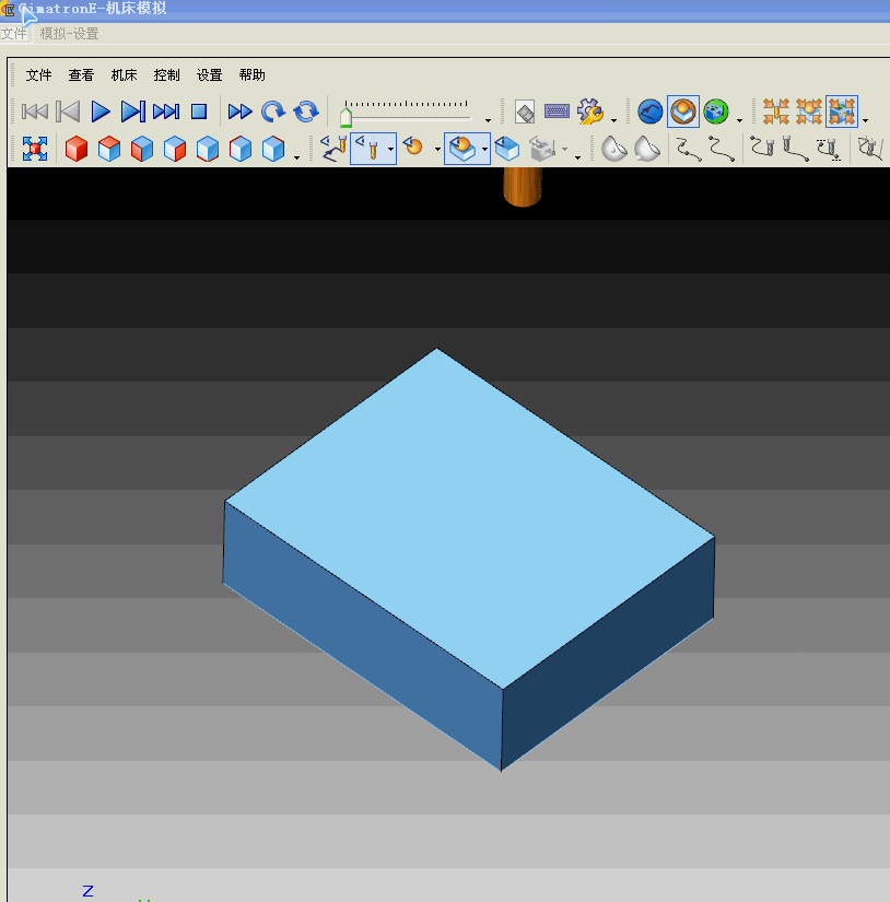

发表于 2012-4-14 08:41:54 | 显示全部楼层 来自: 中国浙江绍兴
新功能定点下刀目前还不支持,用传统功能可以实现!
6 B: R% O- q, U  k7 ~5 E. a& f5 u3 Q) J9 j) M, _; g* ]
传统功能效果:
$ \; M* |/ \0 \& i7 X 11111710178e7653bfdc3e2d30.gif

笨。。在毛坯上做文章不就好啦
发表于 2013-8-1 18:50:03 | 显示全部楼层 来自: 中国浙江杭州
密密麻麻 发表于 2012-4-14 08:41 static/image/common/back.gif
! ~1 v' N$ y. J: ]% c4 N: \新功能定点下刀目前还不支持,用传统功能可以实现!, |! }3 c. r6 W' {" j" k, E
/ U; u5 N" k  H7 N2 o+ g4 |
传统功能效果:
# g5 j: {0 y6 M2 l3 V
新功能开粗也可以。。只要在毛坯上做点文章就可以了
