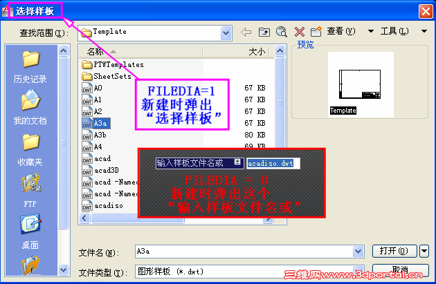

1# zfmy001 % n' q( z0 s. c; [# W0 J
% H6 Z8 X7 O' e
这个方法试一下4 H! r" X+ S# w9 _$ ^
