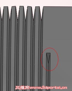

用扫描切除生成了一个螺纹,但是尾部和实际不同,收尾太硬,没有过渡,怎么解决比较好?
螺纹收尾处
螺纹收尾处

你在做做螺旋线的时候再加一斜线,然后组合起来,再扫描切除
 楼主| 发表于 2012-4-12 20:32:29 | 显示全部楼层 来自: 中国辽宁辽阳
大侠:加斜线?加到什么位置?不明白。能描述得详细点吗?
发表于 2012-4-13 03:23:28 | 显示全部楼层 来自: 中国上海
螺旋线尾段拉一条线,线的终点在你的螺栓大径面上,然后组合曲线,以这条组合曲线做扫描路径

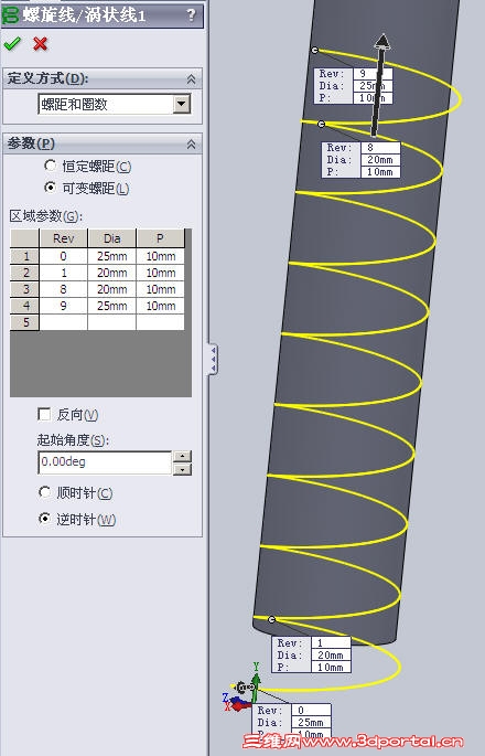

用可变螺距实现
5 \& G$ T: o; n比如设置可变螺距:
9 q/ I2 l+ U$ q: Y, E 可变螺距.JPG , v' L# P: S/ A' y

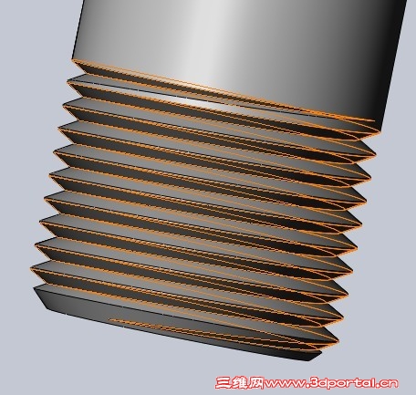

最终效果:
4 M! b* N/ [) |0 S& r2 ]# U  M 螺纹收尾.JPG
发表于 2012-4-13 15:45:13 | 显示全部楼层 来自: 中国江苏无锡
以前我都是画2条螺纹线组合曲线,第二条螺纹线锥度外张做螺纹收尾的。
, V+ r  H4 e+ I) @" |看了6楼的方法要简单的多,又学了一招。% C% o; F# X7 n. V
发表于 2012-4-14 16:01:07 | 显示全部楼层 来自: 中国江苏苏州
6楼正解,一般习惯就是这样做
 楼主| 发表于 2012-4-15 21:12:41 | 显示全部楼层 来自: 中国辽宁辽阳
6#这招太高了,已经实现了,感谢大家
