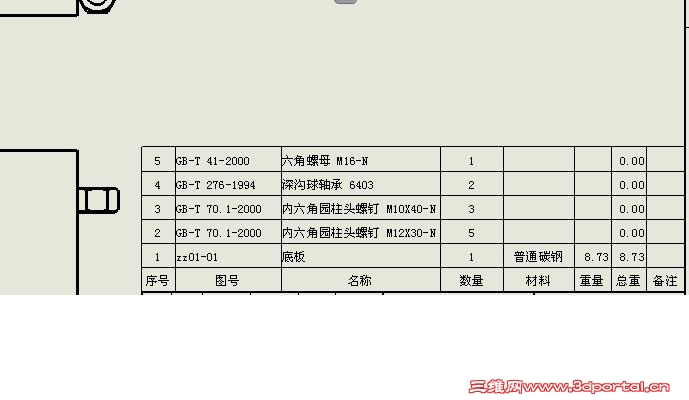

发表于 2012-4-12 20:00:07 | 显示全部楼层 |阅读模式 来自: 中国辽宁辽阳
在装配体中插入了一些标准件,比如螺栓、螺母,在出工程图时,材料明细表中的没有图号,这些标准件一般都用标准号作为图号,有什么方法可以让同一标准下的标准件有相同的标准号,并且在生成材料明细表时可以像普通零件一样自动插入图号?
( z2 ^5 l' [$ V注:不想将标准件生成零件再插入装配体的方法。

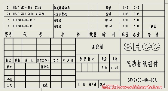

发表于 2012-4-13 22:17:04 | 显示全部楼层 来自: 中国上海
, p; U' C) z1 a- Q9 x' c  R% h( ]6 N! Z' ~( C% Z" _: d3 m
这个问题我已经解决:1、在toolbox中添加代号(图号)、材料的自定义属性,并且要设为配置特定(1、3项)。我是将国标代号和规格号放在代号栏例如 GB/T 6170-2000 M12,材料栏一定要勾选SW-材质,一般设为普通碳钢、显示设为默认。2、在工程图bom表链接到相应属性,这样bom里标准件就和普通零件一样显示了,不仅有代号、名称,还有材料(显示为默认,因为各种标准件材质不一定相同)、单重、总重,都可以正确显示了。( K4 @8 X7 b6 y- R+ o
# D9 b. Z1 |+ D7 P' V, U2 H: B0 f
就是下面的效果,有需要的话我做个详细步骤
' _' E1 A+ k: k  q) D" [! K BOM.jpg

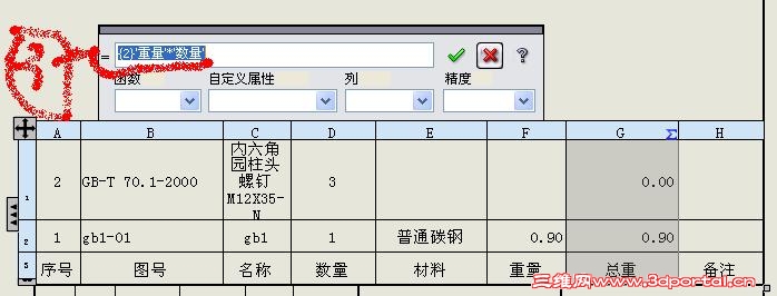

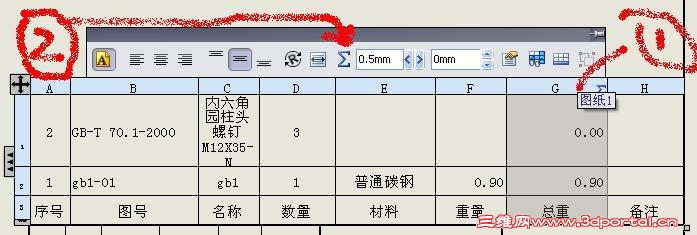

发表于 2012-4-16 08:16:24 | 显示全部楼层 来自: 中国湖北襄阳
9# mojik
+ Y7 B  H0 _! I6 |* y8 K7 ~! e; L' @4 _
) n' W; q2 H- I" s& C+ r6 ]编辑材料明细表模板时编辑方程式。: d2 _6 l/ @7 q
1.选择总重量列。2.出现对话框选编辑方程形式。3.按要求编辑好方程式后存为明细表模板,下次调用即可。

发表于 2012-4-17 07:08:22 | 显示全部楼层 来自: 中国北京
6楼的方法是实用的,你的图纸格式的属性要与零件的属性一致就能显示
