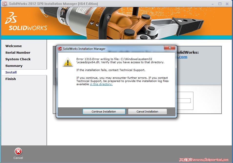

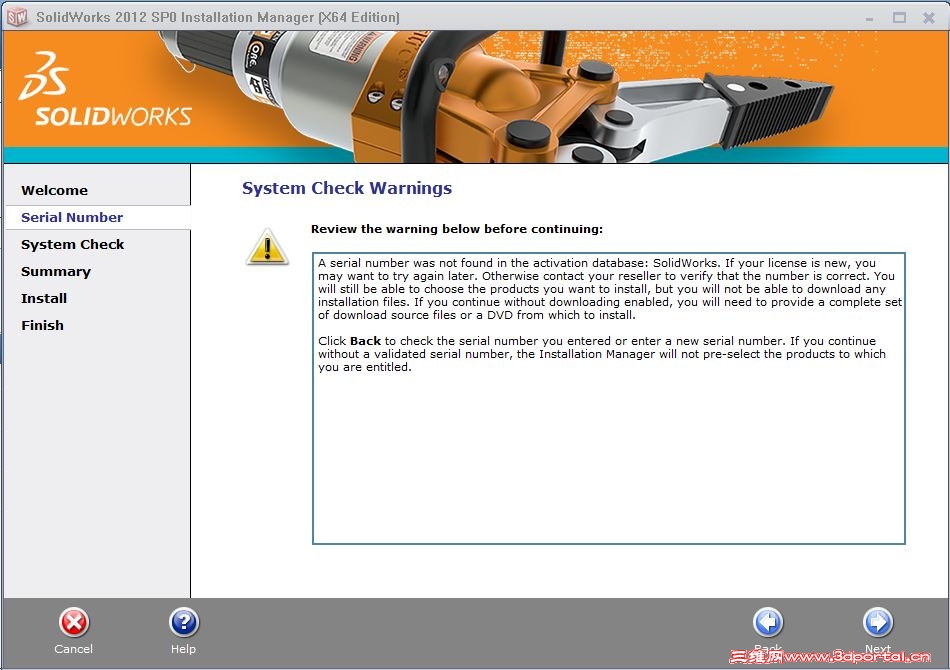

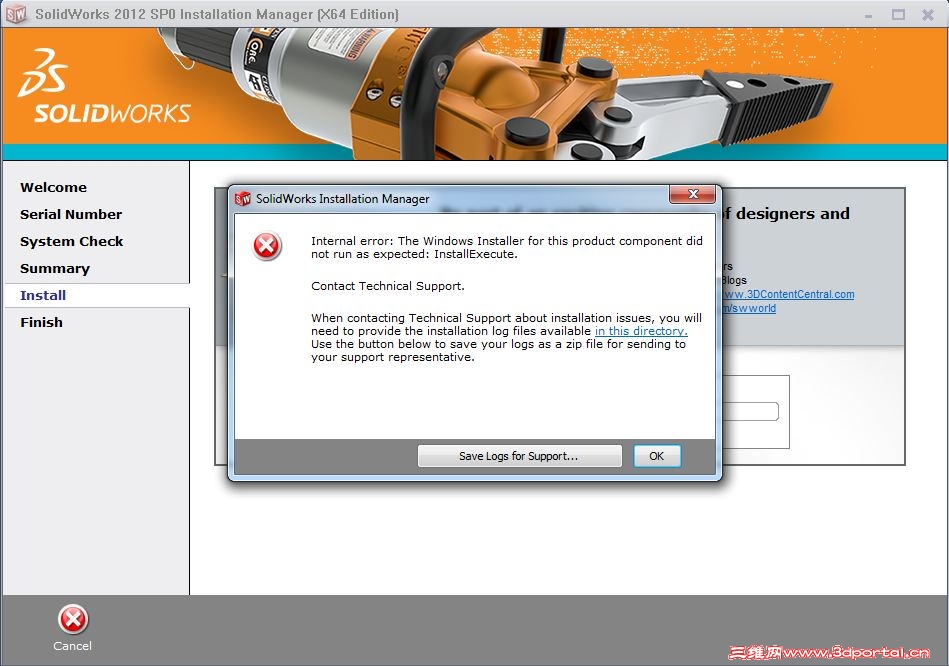

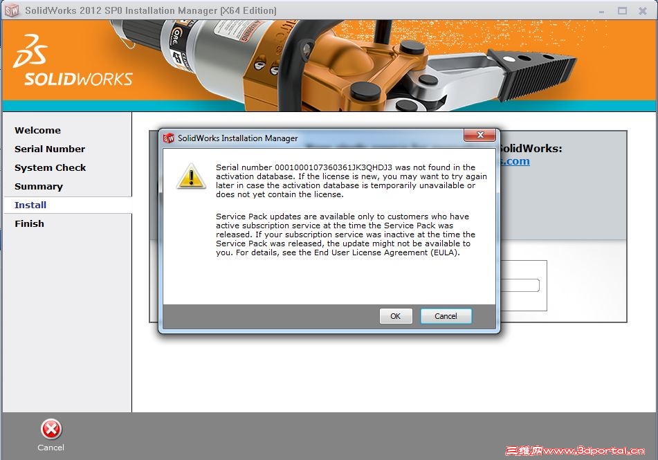

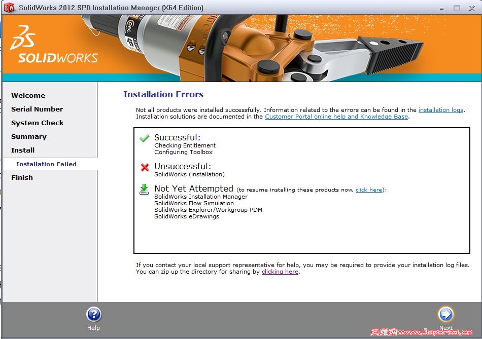

各位大虾大家好:
* j0 R: l( y5 y- H" O2 _' V7 K根据论坛里各位兄弟的看法,出于稳定考虑本人先装了solidworks2011sp5,顺利完成,但后来老板要求装2012,我尝试了下安装,但是老是安装过程当中出错,8 v9 M" ~/ ^4 l, ^( v
提示某某文件丢失,无法完成安装,我用的是同一个序列号,不知各位能否支招,告诉我如何安装solidworks2012,如何处理两个版本共存的问题,4 ^& B  h1 h, v2 j
我solidworks2012装的是0.0,我想装好之后再升3.0,谢谢!

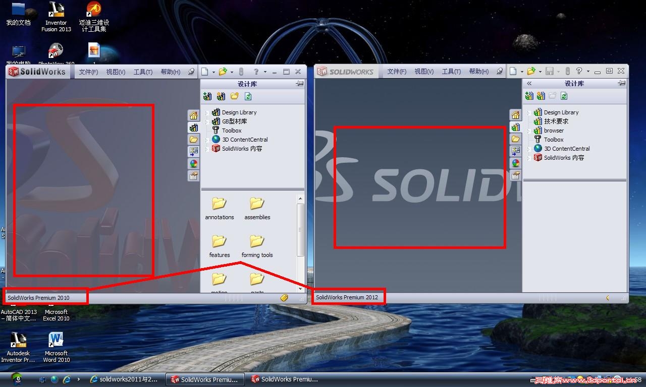

纯属瞎说,我的是SW2010和SW2012共存的,我是先安装SW2010然后在安装SW2012的,一切正常,切可以把2个版本同时打开……
