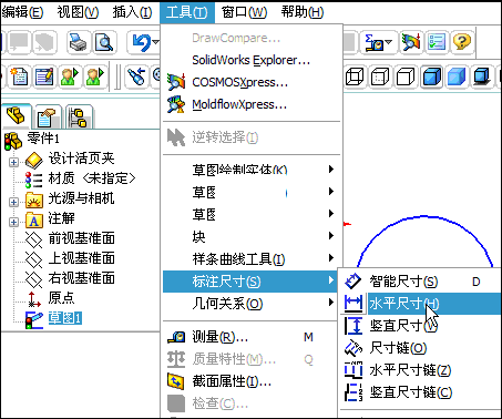

发表于 2012-4-12 12:57:26 | 显示全部楼层 来自: 中国河北保定
1# npydh
( e- a3 c; p$ ^看一下这个是不是你要的
 楼主| 发表于 2012-4-12 13:00:47 | 显示全部楼层 来自: 中国山西太原
不是,按这个方法虽然可以直接在屏幕中就输入尺寸,但还不是完全定义(就是只要拉动或和其他尺寸做几何关系时还会改变),我要的是只要输入了就完全定义了(变成黑色,不管怎么拉动或做几何关系都不会再改变他的数值)

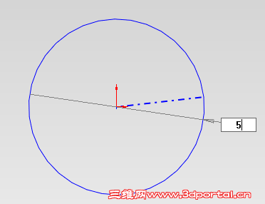

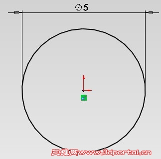

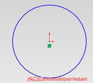

 楼主| 发表于 2012-4-12 13:10:04 | 显示全部楼层 来自: 中国山西太原
* ?) k5 M$ p7 u# G7 e1屏幕输入* m3 z& P  @& Y' k& _# y0 J9 d; o
+ y5 W. B2 `3 K; {( J2输入完成,得到R5的圆,但一拉动就会跑
* s  I: F; `2 m" n, }9 b' N 3.jpg
. h7 P- G, u/ ^# ]- O3只能标注之后才是完全定义: @2 W* k3 r% C, ?1 `8 o1 r6 |2 u
/ k. b7 J# \5 G( C
能不能做到只要手动输入数值(如图1)时就直接得到图3的效果,不要再去标注一下;。因为画所有图每条线每个圆都要多这么一步,如果可以省下这一步可以省不少时间和麻烦

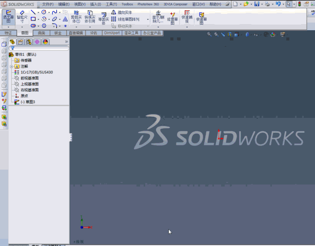

发表于 2012-4-13 23:52:06 | 显示全部楼层 来自: 日本
; k' C% J+ {; l, u" c& U! Z, |
9 K$ B# W) Z/ X9 F9 c 无标题.gif
发表于 2012-4-14 00:00:24 | 显示全部楼层 来自: 中国四川攀枝花
看了楼上的动画,原来真有这功能啊!

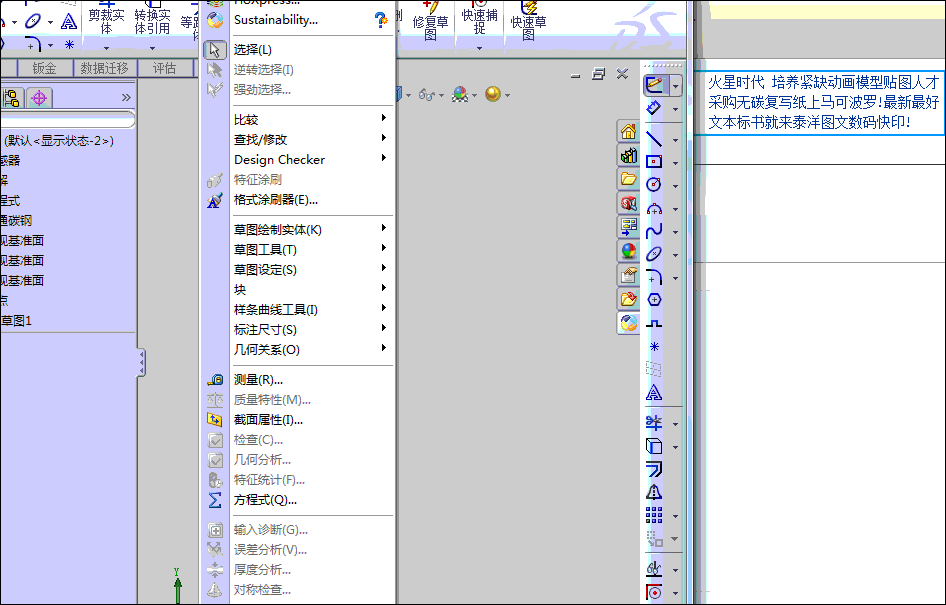

发表于 2012-4-16 14:31:18 | 显示全部楼层 来自: 中国江苏无锡
完全没弄懂楼主的意思..如果你在原点画的圆.那肯定是输入完就是黑色完全定义的..
4 X) E0 S% E4 y% L; `( u" X  x5 I6 F
那就是一些其它约束..如果你自己都不知道它在哪里定位..那软件怎么会帮你定位呢...
2 S7 q3 e* p! }  a; @  K& i不过.""工具""中有个"标注尺寸"尺寸完全定义功能不知道能否满足你.其它就没辙了.

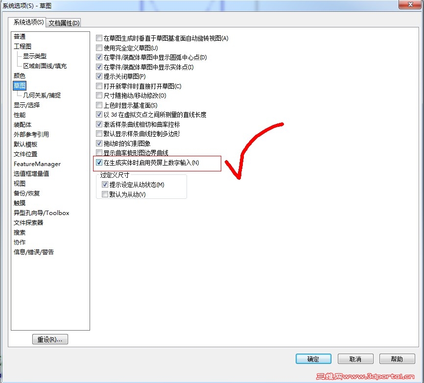

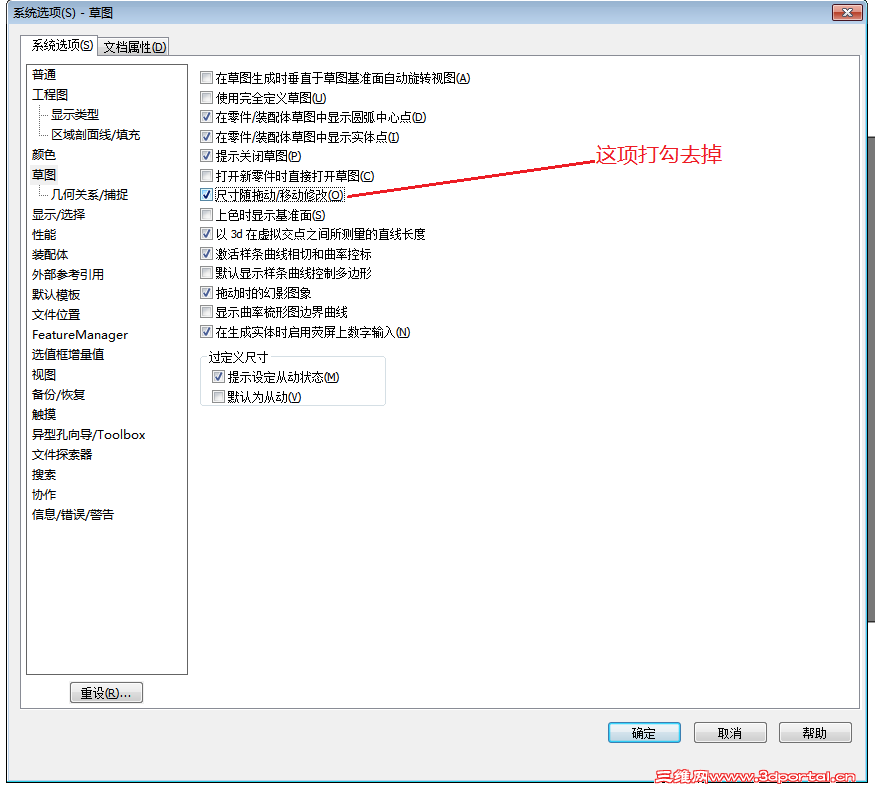

发表于 2018-4-16 16:44:38 | 显示全部楼层 来自: 中国广东东莞
系统选项-草图-尺寸随拖动/移动修改,不要打勾2 |+ a6 s+ D' x8 _. d( z
